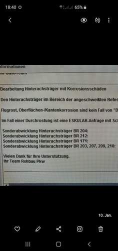

Diese Problemstellen sind bei den Händlern aber offensichtlich bekannt. Ich hatte meinen E500 EZ 11/2011 gestern beim Service. Ich war etwas vor dem Abholtermin da und als der Meister von der Probefahrt zurückkam, ging es auf die Bühne. Dann hat er noch einige Minuten mit der Taschenlampe das Auto von unten angesehen. Bei der Übergabe habe ich direkt nach den Bremsleitungen gefragt. Antwort: alles okay und die Hinterachse ebenfalls, dies seien wohl kleine Schwachstellen bei diesem Model...
Edit: falsch gelesen............
Er ist mitten drin!
Screenshot-20200303-184037-gallery
"kleine Schwachstellen"
Das wer aber gut 😁
Das wer aber gut 😁
Ich war dennoch überrascht, denn ich kenne sonst nur die Standardantwort: uns ist nichts bekannt, dies ist der erste Fall.🙂
