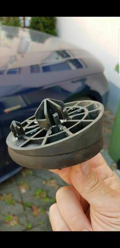

An der Hinterachse gibt es kein Federbein. Dort gibt es eine Feder, die zwischen Querlenker und Karosserie gespannt ist und einen separaten Stoßdämpfer, der unten am selben Querlenker und oben in einem Stoßdämpferlager verschraubt ist, der wiederum ganz oben im Radkasten an der Karosserie verschraubt ist. Die Feder sitzt unten in einer Federauflage aus Gummi und oben in einer Federauflage, die aus einer Mischung aus Kunststoff und Gummi besteht. Der harte Kunststoffteil dieser oberen Federauflage ist mit einem Zapfen im Längssträger geführt.

„Die aus einer Mischung aus Kunststoff und Gummi besteht“ - wie ist die Mischung gemeint? Zuerst Kunststoffscheibe und dann Gummischeibe?
Aus Richtung des Längsträgers betrachtet, ja. Das ist im Original ein Teil.

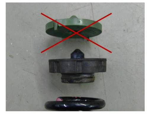

Perfekt! Danke! Eibach hat mir nämlich geschrieben, dass dieses Kunststoffteil entfernt werden muss, um die hintere Tieferlegung von 40mm zu erreichen.
Ist das ohne weiteres möglich? Oder hat das irgendwelche Nachteile?

Bei meinem KW V3 Gewindefahrwerk lagen "modifizierte" obere Federauflagen bei, praktisch nur noch das Kunstoffteil, wo dann das Verstellteil direkt aufliegt. Die Feder direkt auf dem Längsträger geht nicht. Wenn Eibach sagt, dass das Originalteil weg muss, werden die wohl auch einen Ersatz ihren Federn beilegen.

Und vom Originalteil den Gummi vom Kunststoff zu trennen, stelle ich mir schwierig vor, ich glaube die Teile sind gut verklebt. Den Eintruck habe ich jedenfalls bei meinen original Federauflagen.

Sie (Eibach) haben mir unten angehängtes Bild zukommen lassen.
Das soll laut ihnen entfernt werden? Das Bild ist allerdings vom A5.
Hmm, das sieht ganz anders aus als das bei unserem A4! Ist das ein Teil vom aktuellen A5? Ich meine die Achsen vom A4/A5 B9 sind gleich.
..... hab gerade mal geguckt, die Teilenummern von der Federauflage sind beim A4/A5 B9 gleich.
Du bist dir sicher, dass du den richtigen Federnsatz gekauft hast?
Von welchem A5 es ist schreiben sie leider nicht. Aber nachdem ich das Bild von dir gesehen habe bezweifle ich dass es von einem A5 B9 ist.
