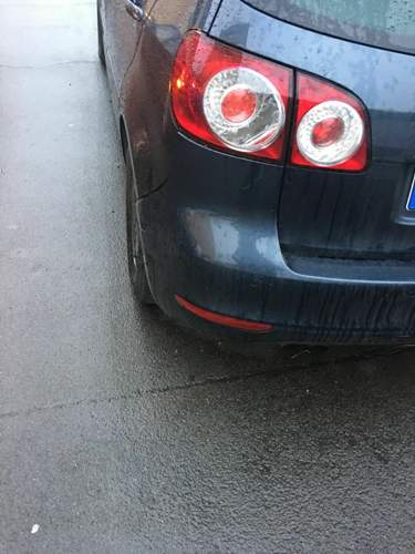

ich habe an meinem 10 Jahren alten Golf 6 Plus Rost an der Unterkante der Heckklappe. Da ich bei meinen vorherigen Autos nie Probleme bezüglich Rost hatte, bin ich sehr unerfahren was die Behandlung von Rost angeht. Es sind 2 Roststellen, ziemlich symmetrisch links und rechts von der Mitte.
Wie würdet ihr hier in dem Fall vorgehen? (Siehe Bilder) Vielleicht habt ihr ja mehr Erfahrung.

Abschleifen und lackieren.
Je nachdem, wie schön es werden soll, kannst du auch einfach nen Rostschutzlack nehmen, der farblich einigermaßen passt.
Wenn dus einfach so lässt, dann blättert das immer weiter ab.
Boppero hat schon Recht - je nach Zielsetzung kann man den Rost einfach nur bremsen oder das Ganze auf "schön" zu trimmen versuchen...macht halt mehr Mühe. Davon abgesehen sieht das aber schon so aus, als wäre es recht laaaaaaange vom TE ignoriert worden...im Frühstadium lässt es sich jedenfalls einfacher einfangen...

Richtig. Habe beim Kauf natürlich Rabatt bekommen. Das Fahrzeug ist ansonsten 1. Hand und Scheckheftgepflegt bei VW gewesen. Warum der Vorbesitzer allerdings so lange damit gewartet hat ist mir ein Rätsel.
Nach kompletten Heckklappen habe ich auch schon geguckt. Allerdings haben die meistens auch ein Rostproblem. Ich werde mal bei ein paar Lackierern nachfragen, was die dafür wollen. Ich weiß nicht, ob ich das selbst hinbekommen kann.
Ich bezweifele das nach sorgfältiger Rostentfernung noch eine Kante da wäre die man neu lackieren könnte. Es könnte sein das die Kante neu aufgebaut werden muss, Spachtel hält dort sehr warscheinlich nicht und da an der Kannte später vermehrt Wasser steht, ist das wohl auch wenig sinnvoll. Also Kante mit Zinn wieder rekonstruieren, Schleifen, und darauf einen neuen Lack aufbauen mit Grundierung, Füller, Decklack, Klarlack. Wenn man das bis zur ersten Falz beilackiert fällt es weniger auf.
Die Kanten gammeln weil die Spaltmaße zu klein sind und das Wasser recht lange dort hängen bleibt.
...und weil die Klappe beim Schließen gerne Kontakt mit dem Stoßfänger aufnimmt, wenn die Einstellung nicht hundertprozentig im Lot war - dann scheuert erstmal der Lack durch und der Rost übernimmt - da gabs meine ich beim G VI damals öfter mal Probleme...und entsprechende TPIs.
@TE - sorry, hatte ich nicht mitbekommen, dass das Versäumnis beim Vorbesitzer lag...
Je nachdem, wie lange das Fahrzeug dienen soll - ausschleifen, konservieren und hinter einer der Heckklappen-Zierleisten in Edelstahloptik (VW-Zubehör oder günstig in der Bucht) verstecken - wäre für die äußere Optik am einfachsten, ohne einen sachkundigen Lackierer einspannen zu müssen... gefällt aber halt auch nicht jedem...

Ich war gerade bei einem Lackierer. Der Rost ist wohl aufgrund einer falschen Einstellung der Heckklappe entstanden. Hat an der Stoßstange gerieben, wie du bereits erwähnt hast.
Zusätzlich hat er mir die anderen Stellen ab der Rückleuchte gezeigt, die bereits im Anfangsstadium rosten. Würde er mir für 120€ alles fertig machen sagt er. Ich finde diesen Preis ganz akzeptabel und werde es wohl dann dort machen lassen. Die Heckklappe würde er dann natürlich auch mit einstellen.
Bei dem Tarif - sofort machen lassen. Ich hoffe, das das Ergebnis am Ende ebenfalls passt! Lass es uns doch bitte wissen...
Gruß, J.

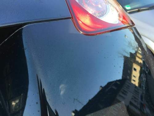

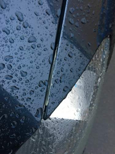

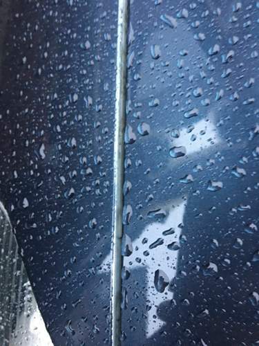

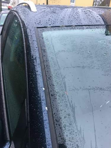

Hab’s endlich geschafft alles was lackiert werden musste, lackieren zu lassen. Er wollte für alles zusammen 300€ haben.
-Rost an der Heckklappe
-Stoßstange instandgesetzt (hat er geklebt) und fast komplett lackiert. Zusätzlich musste er noch etwas die Karosserie rechts vom Radkasten lackieren, da der Lack wohl dort auch gerissen ist (meinte er zumindest)
-Vorne an der A-Säule Lackabplatzer lackiert.
-Über der Frontscheibe Lackablatzer lackiert.
-An der Karosserie neben der Motorhaube war auf beiden Seiten teilweise die Farbe ab und nur noch weiße Schicht zu sehen. Das hat er dann auch noch überlackiert.
-Auf der Motorhaube hat er die Steinschläge etwas abgetupft...
Was meint ihr zum Ergebnis und dem Preis? (Habe leider Wasserflecken auf dem Lack gehabt, als ich die Fotos geschossen habe)
