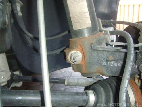

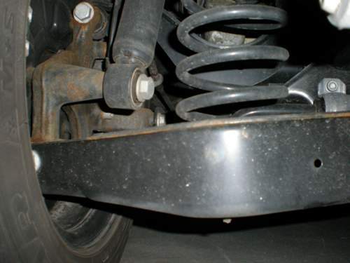

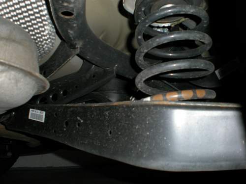

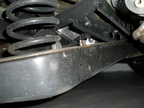

Die Garantie ist noch nicht rum und ich habe bereits Rost an den Querlenkern der Hinterachse. Fahrzeug ist ca. 1,5 Jahre alt (Bj 7/2009).
- Ist das normal?
- Gibt es noch mehr Betroffene?
- Was wird VW dazu sagen: Tausch auf Garantie möglich oder gehört das zur neuen Wertigkeit?
Das ist alles völlig unbedenklich. Die Teile rosten Oberflächlich an und das war es.
War und ist normal, auch beim Golf 3 sah das nicht anders aus und die Achsschenkel sind wahrlich die Teile, die neben den Motoren am längsten halten.
Es gibt halt Teile, wo die Optik interessiert und es gibt Teile, die einfach nur ihre Funktion erfüllen und lange halten sollen - Querlenker und Achsschenkel gehören zur zweiten Kategorie
Bitte schmiert die Teile nicht mit Hohlraumkonservierung ein. Es würde den oberflächlichen Rost zwar stoppen, aber wenn das Zeug im Sommer weich wird und bei hohen Temperaturen schmilzt, wollt ihr doch bestimmt nicht, dass ihr das auf die Bremsscheiben bekommt, oder!?!
Unterbodenschutz bringt nichts, der Rost würde darunter einfach weitermachen - ihr wärt zwar "optisch beruhigt", aber rein technisch gesehen würde sich darunter sogar Feuchtigkeit sammeln, die Teile schneller rosten lassen ;)
edit: Die Querlenker vom GolfV / VI müssten sogar langsamer duchgammeln als die von Golf 3 und Polo 6N, weil sie beim Golf 3 aus zusammengeschweißten Profilblechen mit Hohlräumen bestehen, während sie beim GolfV / VI aus einem Tiefgezogenen Blech bestehen.

ja ist normal,ich glaub im Golf V Forum gibts einen riesen Threat dem Thema. Bei dir siehts sogar noch ziemlich harmlos aus trotz des letzten Winters.
Ausgetauscht wird da gar nix,warum auch ist ja nix kaput.

Das liegt, wie bei vielen anderen Herstellern auch, am nicht vorhandenen Unterbodenschutz und ist daher ganz normal. Bring ordentlich Unterbodenschutz selber auf und es sieht für die nächsten 10 Jahre super aus, anderst wird es nicht gehen.

das auf dein bildern ist eh nur flugrost, also keine panik
Da kann ich mich den Vorpostern, leider, nur anschließen.
Die "neue Wertigkeit" bezieht sich nur auf die "Bedienoberfläche". Unter das Fz soll der normale Besitzer ja gar nicht schauen. Und zwölf Jahre wird's wohl halten. Schön ist das nicht, aber leider (herstellerübergreifend) allgemeiner Usus.
aus welchem Material sind die Teile? Ist das nicht teilweise Guss? Bin aber kein Fachmann, wissen andere wahrscheinlich besser. Ds einzige was ich sagen kann, das Guss immer Flugrost zeigt, aber selbst in 50 Jahren nicht durchrostet.

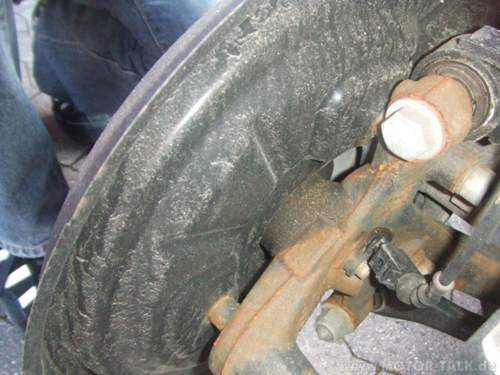

Sieht bei dir doch noch schön aus !
Meiner sah nach seinem ersten Winter beim Reifenwechseln heftiger aus !
s.Bilder
