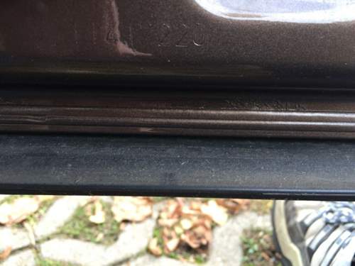

Hallo an Alle hier im Forum, bitte nachschauen ob bei euren Sharans auch das Rostproblem besteht.
Ich habs beim Freundlichen noch nicht reklamiert, das Pickerl ist ja demnächst fällig.
Der Sharan ist ja nicht vollverzinkt, nur teilverzinkt und wo wären diese teilverzinkten Stellen?
Vielleicht hat wer VW Schulungsunterlagen zum nachschlagen, wo dies vermerkt ist.
Das Problem mit den beschädigten Schwellern kennen sicher viele ich habs aufgegeben und behandle diese Stellen mit Mike Sanders Rostschutzwachs(fett).
Natürlich nicht an den verstärkten Stellen wo die Hebebühne positioniert werden sollte(davor und dahinter bzw mittlerer Schweller), sonst rutscht der Sharan von der Bühne.
Ich hab auch nicht immer Zeit unters Auto zu kriechen, aber wenn ich mal schaue, dann sehr genau.
Ich habe mein Auto privat gekauft, bei nen Firmenwagen ist das völlig egal.
Ich hoffe ihr findet bei euren Sharans keinen Rost.

Hallo Sharan Gemeinde, also war jetzt letzte Woche beim VW , Laut Karosserie Meister , noch nie gehabt ( großer Autohaus in einer grossen Stadt ) , Auftrag gemacht Fotos gemacht , er meldet sich dann Mitte September , könnte sein das Technischer Außendienst von VW kommt und persönlich das anschaut . Ich melde mich dann bei euch . Habt's ihr schon was neues ??

ich habe vor 4 Wochen den gleichen Auftrag mit Fotos machen lassen.
Laut den ?? kann es in der Urlaubszeit etwas länger dauern, bis der Auftrag des Rostschadens bearbeitet wird.
Mir ist nur wichtig, daß der Schaden in Garantie und ordnungsgemäß erledigt wird.
Ich kann erkennen, daß der Rost an der Beifahrerseite munter weiterwächst.
Leider auch(noch) eine einzige Rostader auf der linken Schiebetüre.
Es sind sicher alle Türen betroffen!!
Wenn der Rost von der Innenseite der Türe kommt müssen alle Türen erneuert und lackiert werden(und das bei einem noch neuwertigen Fahrzeug)!!!!!.

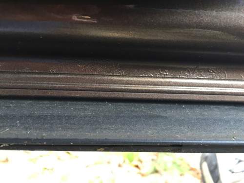

Am Wochenende habe ich mal sämtliche Gummis mit Gummipflege eingeschmiert und beim genaueren hinschauen den hässlichen Rost an der rechten Türpfalz gefunden.
Baujahr 8/2012 und 47000 km
War heute beim 🙂 ..... 100% Kostenübernahme.
