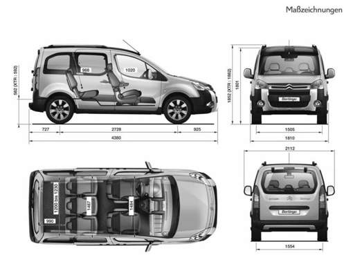

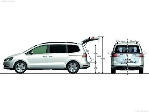

Die einzigen Alternativen zum Sharan (und deren Markenbrüdern) sind Citroën Berlingo und Renault Kangoo. Auch wenn man es nicht glaubt, aber der Berlingo hat mit 1.487mm hinten sogar mehr Platz (Breite) als der Sharan mit 1.479mm.
Berlingo
Sharan
