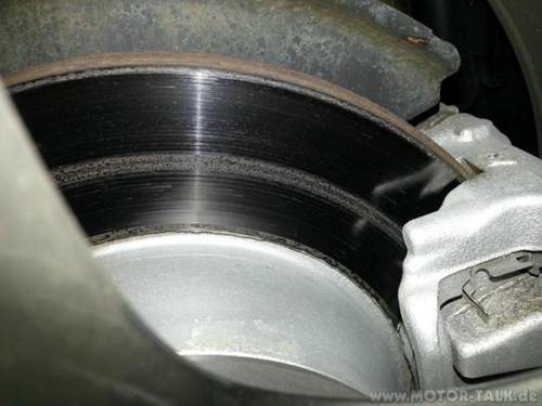

ich fahre einen Touran aus 10/2012 mit 24000 km.
Meine hinteren Bremsscheiben zeigen einen 1.5 cm dicken Rostrand auf der Fläche.
Beläge 7-8mm und Scheiben sin d sonst völlig in Ordnung. Die Werkstatt sagt sie lassen mich damit nicht weiterfahren und den Schaden müßte ich selber tragen.( zu wenig gebremst!!). Ich kann das nicht verstehen zumal die Klötzer ja glattflächig anliegen müßten und es ja auch kein Verschleiß ist.Wieso greift da keine Garantie, ich denke ich muß mit 300 € rechnen.

Der Rostring hat mit der Bremsleistung sehr wenig zu tun! Fahr mal bei einer Prüforganisation über den Bremsenprüfstand und du wirst erstaunt sein, das kaum Auswirkungen vorhanden sind.
Persönlich würde ich auch nie das Teilematerial von VW beim Austausch verwenden, sondern schlichtweg ATE Standard (Belagsatz + Scheiben ca. 75 € + 1Stunde Einbau und der Drops ist gelutscht) oder eventuell Standard Scheibe + Ceramic Belag (heller Bremsstaub).
Alternativ, wenn du es selbst machen kannst, Scheiben auf der Drehbank nachplanen. Die Beläge ebenso, den ohne 100 %tige Tragfläche, hättest den Rostring gleich wieder.
Zukünftig, wenn es der Verkehr zulässt, öfters mal mit der Handbremse beibremsen. In der Tat liegt das Fehlerbild an chronischer Unterforderung der Hinterachs- Bremsanlage. Garantie ist an Verschleißteilen immer schwierig durchzusetzen und soweit ich weiß, unter 10.000 km Laufleistung möglich. Für die schlechte Qualität würde ich bestimmt nicht noch eine VW Werkstatt belohnen.

Hallo, ich hatte hinten auch etwas Rost. Die Vorbesitzerin hat scheinbar auch etwas zu zaghaft die Bremse benutzt. Das habe ich aber durch aktives Bremsen weitestgehend in den Griff bekommen. 😉
Hintere Bremsscheibe
Dies sehe ich nicht so.
Der Anfang zum Rostring ist doch klar erkennbar. Ist noch keinesfalls bedrohlich und auch noch kein HU Problem. Aber der Anfang ist da. Öfters mal die Handbremse zum beibremsen benutzen (wenn der Verkehr es zulässt). Ist aber fraglich, ob der Rost nachgibt oder ob nur der Bremsbelag weg gehobelt wird.
Das sah nach dem Kauf deutlich schlechter aus und das bei 24000km.
