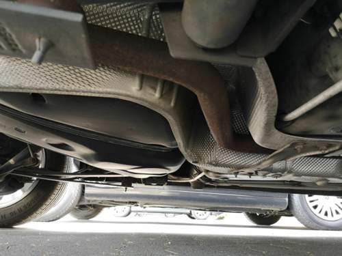

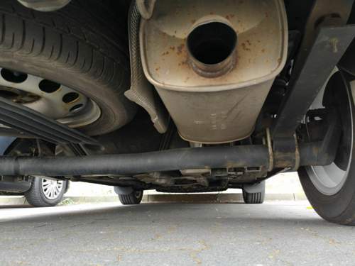

Hallo, ich bin neu in diesem Forum.
Ich will mir einen Caddy 2,0 TDI von 9/2015
kaufen. Der Wagen hat 83.000 km
gelaufen. Alles sieht gut aus, bis auf
die Tatsache, dass der Auspuff-Topf
etwas angerostet aussieht. Ebenso
Schweißnähte an der Hinterachse.
Der Händler sagt, daß sei nicht ungewöhnlich.
Hat jemand damit Erfahrung? Vielen Dank im Voraus!
Paul

Völlig normal für das Baujahr. Jetzt konservieren, um noch lange Spaß zu haben. Drahtbürste, dann Owatrol und dann Deckschicht (Brantho Korrux oder Ähnliches)

Das ist wirklich fast gar nix an Rost. Folgende Behandlung würde ich empfehlen, mit Drahrbürste Rost entfernen, danach Rostumwandler drauf (die behandelten Stellen werden schwarz) danach Unterbodenschutz (z.B. innotec) oder Ähnliches drauf und fertig. Hatte ich bei meinem auch gemacht und passt. Wichtig ist den Rostumwandler üppig draufgehen, nachdem du den Rost richtig mit Drahtbürste abgetragen hast.

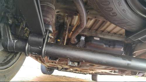

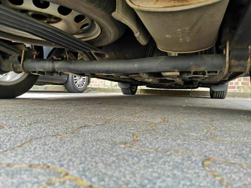

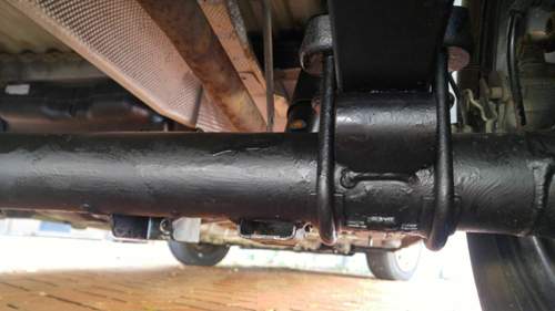

So, ich hab in den letzten Tagen mal Owatrol gesprüht und etwas mit der Hand verteilt, dann teilweise Brantho Korrux nitrofest draufgepinselt. So richtig schön ist es mir leider nicht gelungen. Aber es war auch nicht einfach unter dem Auto ohne Bühne, Grube und Rampen. Ich hoffe es bringt wenigstens was gegen den Rost.
Die Anhängerkupplung (außer Kugelkopf) habe ich testweise nur mit Owatrol behandelt. Am Auspuff habe ich nichts gemacht.
Weiteren Rost habe ich noch unter/hinter dem hinteren Stoßstangenplastik gesehen, aber da kommt man wohl nicht vernünftig dran ohne das abzubauen.
