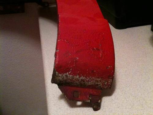

ich habe eine rostige Stelle die man auf dem Foto hoffentlich gut erkennen kann.
Wie gehe ich am besten vor? Reicht wegschleifen, grundieren, lackieren?

Das nennst du Rost? Hast wohl noch keinen 3er Kotflügel mit Rost gesehen😁
Abschleifen/strahlen,dann normalen Lackaufbau.

Es freut mich dass ich anscheinend etwas verwöhnt bin 😁
Normaler Lackaufbau heißt Abschleifen-Entfetten-Grundieren-Lackieren?
Oder muss ich irgendwas mit Unterbodenschutz machen?
da sollte dann auch neuer drauf😉
zu mindestens an der stelle
Ja neuen Steinschlagschutz,und ganz wichtig ....Innen nicht vergessen,Lack+Wachs.
Auch auf die Gefahr hin dass die Frage doof ist: Ist dieser Steinschlagschutz auch zum sprühen?
Also die Schritte:
1. gründlich wegschleifen
2. entfetten/reinigen
3. Steinschlagschutz aufsprühen / trocknen lassen
4. grundieren / trocknen lassen
5. lackieren / trocknen lassen
Fehlt etwas oder ist etwas falsch?
so weit schon mal richtig
Steinschlagschutz
Sowas:http://www.google.de/search?...
Ansonsten würde ich Schritt 3 und 4 vertauschen.
