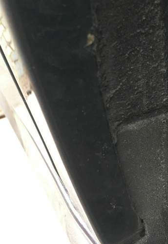

Moin,
ich habe heute mal ein bisschen genauer in meinen Motorraum geschaut und dabei ist mir ganz schön viel braun aufgefallen 🙁 !
Es handelt sich um ein T-Modell E270 CDI ca. 180.000 Km auf dem Tacho Erstzulassung 09/2003.
Was meint ihr, sollte ich hier aktiv werden wenn ich den Wagen noch länger behalten möchte oder kann man das noch ein paar Jahre so lassen?
Hat jemand eine Idee wie man hier vorgehen würde? Alles auseinander und dann?
Das Auto ist übrigens seit Stunde 0 in meinem Besitz und 101% scheckheftgepflegt, die Werkstatt hat nie etwas zum Thema Korrosion gesagt!
Danke für Eure Tipps

In meinem 211 hält es sich eigentlich auch noch in Grenzen aber rund um den Stern am Heckdeckel wurde schon mal lackiert und dann eben die Träger im Motorraum. Mehr kann ich zumindest nicht sehen.
Ach ja, die Sitzschiene des Fahrersitzes rostet 🙂
Ich hatte einen w210 mopf und einen s211 vormopf aus 03. Der 210 war eine Rostkatastrophe, der w211 rostete normal. Und der w211 um den es hier geht, ist bj 03. Da ist das mit dem Rost doch ok.
An den Stellen hatte ich übrigens bei meinem s211 auch Rost. Mein Tipp :
Schauhe dir unbedingt die Übergänge der vorderen und hinteren Kotflügel zum Seitenschweller an. Würde mich wundern, wenn er da nicht auch in den Winkeln rostet. Kannst ja mal berichten.

Wenn du auf Nummer-Sicher gehen möchtest, würde ich mir die Zeit nehmen und mal mit den Jungs reden, oder du traust es dir zu selbst zu machen. Sollte aber schon ordentlich gemacht werden.
Zudem würde ich mir zuvor sämtliche Schrauben vom Unterboden neu bestellen und die Gegenschellen gleich dazu. Dann noch mit Flex, Dahtbürste, einer Dose Brunox Epoxy Rostumwandler den Rost so gut es geht
entfernen und mit POR15 hinterher überlackieren. Wichtig ist auch hier sehr Sauber zu arbeiten und den Rost so gut wie möglich vorher zu entfernen!
POR15 ist eine gute Farbe für den Unterboden, da sie sehr beständig und robust ist (gegen Steinschläge oder Metall auf Metall), habe sie schonmal benutzt und gute Erfahrungen gemacht.

Also es so lassen würde ich nicht, gerade das Deutsche Klima ist doch sehr rostfreundlich.
Es lässt sich schweißen da bin ich mir sicher.
