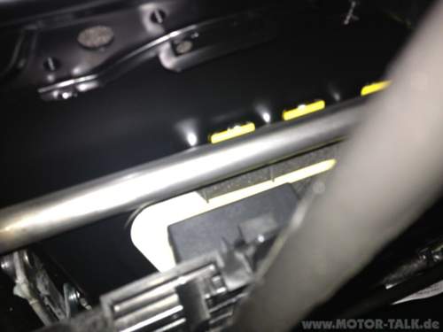

Mal ein Blick unter den Sitz vom neuen Volvo V40
Img-0216
