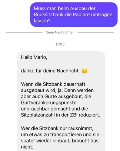

Ich würde gerne die hintere Rücksitzbank beim 5-Türer vollständig ausbauen. Muss ich mein Auto dann als 2-Sitzer eintragen lassen? Was wenn ich die Gurte drinlasse? Im Internet stehen die verschiedensten Meinungen dazu.

Die Anzahl der eingetragenen Sitze muss der Anzahl der vorhandenen Sitzmöglichkeiten entsprechen.
Sprich wenn die Rückbank ausgebaut ist, müssen die übrigen Sitzplätze streng genommen ausgetragen werden.

Hatte jetzt den Tüv gefragt. Aber die 100%ige Antwort ist das ja nicht. Wie ist das denn jetzt mit dem Fall, dass ich sie auf Dauer ausgebaut lasse, aber alle Verankerungen brauchbar lasse und die Gurte drin lasse? Dann könnt ich sie ja jederzeit zurückrüsten.
