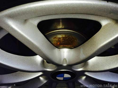

Der Rost ist ja auch oben, da nützt eine Bremsung nichts
Ob das wohl normal ist??
Habt ihr das auch so?
Fullsizerender-1
Das ist die Radnabe. Ein "Problem" das neben BMW auch andere Hersteller haben. Man kann probieren es vom FoH beseitigen zu lassen, macht er das, wird es trotzdem nach gewisser Zeit wieder auftreten. Oder den Rost selbst entfernen und vor erneuter Korrosion schützen. Es ist mehr unschön als ein Sicherheitsrisiko.
Da reden wir die ganze Zeit über Rost an Bremsscheiben und dann geht es am Ende nur um die Radnabe/den Bremsscheibentopf. Der rostet leider, beim Wechsel auf Sommer- oder Winterreifen mal abbürsten und Zinkspray drauf. So hat es jedenfalls mein 🙂 gemacht.
