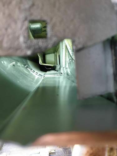

Wie ich schon in einem anderen Forum gelesen hatte, ist es möglich durch diese Stopfen im Bereich des hinteren Einstieges in den Schwellerhohlraum zu kommen.
Trotzdem habe ich nocheinmal an einem alten, übrigen Stopfen die Methode mit dem Einschlitzen "trocken geübt".
Das Verschließen mit Seilfett ist mit ungefähr 2-3 Schichten auch Wasserdicht, also sollte diese Möglichkeit auch funktionieren.
Wenn du durch das viereckige Loch schaust siehst du den Plastikstopfen im hinteren Einstieg.

Ok, ich bin mir jetzt nicht Sicher ob wir das gleiche "Loch" meinen, aber hier ist ein Bild von dem über das ich reingefettet hab.
Anmerkung-2020-09-03
Ja das ist genau der stopfen.
Gut, dann haben wir da einen guten Konservierungspunkt gefunden....

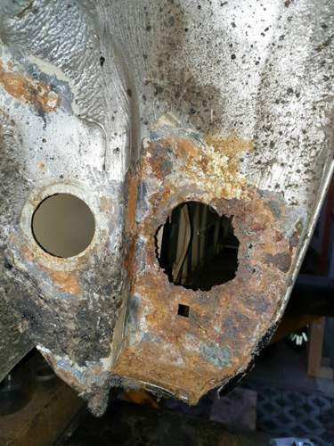

Hinten gibts kaum Probleme.
Und vorn ist die Ursache entweder eine beschädigte Wagenheberaufnahme, oder die kompostierte dauerfeuchte Erde im Kotflügel zum Schweller hin.
Dabei werden die Abläufe verstopft, und eine Kettenreaktion kommt in Gange.
Daher muss man frühzeitig und regelmäßig die Radhausschale öffnen um den Dreck / Laub zu entfernen. Am besten immer zum Räderwechsel.
Dieses Problem existiert bei fast allen VAG Modellen. Auch nach 20 Jahren hat sich bei den aktuellen Modellen nicht viel geändert.

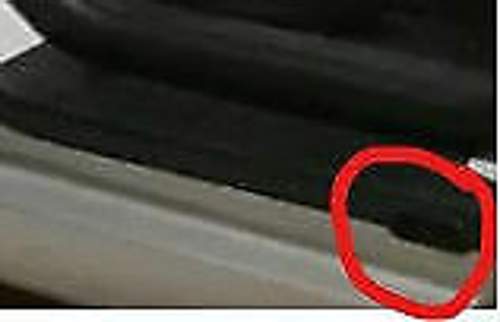

ok, das war auch mein letzter Stand. Jedoch habe ich heute gesehen, dass mein Bora am hinteren Ende des Schwellers (am Falz in Richtung Radkasten) anfängt zu rosten. Diese Stelle hab ich nun mehrfach mit Fluid Flim getränkt und werde es danach noch mit Seilfett dick einsprühen.
Hinter der zugehörigen Radhausschale war auch schon Straßendreck angesammelt, ich hoffe dass nicht noch der hintere Schwellerbereich (durch-) rosten wird.
Bei einem 5er Golf von einem Nachbarn rostet es hinten schon heftig ins Seitenteil rein.....
Die Probleme gibt es auch an den hinteren Stellen!
Ich musste alle 4 Ecken neu einschweißen!
Am hinteren Schweller unten, wo es in den Radlauf übergeht, ist ein Falz. Hinter diesem kleinen Falz sammeln sich Schmutz und Sand, die bei Nässe immer feucht bleiben und irgendwann rostet es. Ich fege den Sand regelmäßíg mit nem Handfegfer ab, ebenso aus der Vertiefung für die Schraube der unteren Radhausschalenbefestigung.
ja genau den Teil meine ich, ich habe jetzt gesehen, dass bei mir der Falz zu rosten beginnt, deshalb versuche ich das ganze nun zu versiegeln. Zuerst habe ich Fluid Film einwirken lassen und in ein paar Tagen gebe ich noch ein oder zwei Schichten Seilfett darüber. Dann rostet es hoffentlich nicht weiter.
Fett wird dir da im Spritzbereich von Rad nicht lange halten, da wärs besser wenn du den Rost behandelst, ordentlich lackierst und mit Unterbodewachs behandelst
