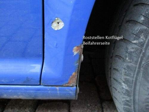

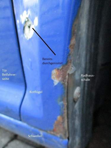

Setz doch mal‘n Foto von der Stelle rein. Da sieht man auch mal die Wagenfarbe
hier ein paar Fotos...
Kotfluegelkante
Roststellen-kotfluegel-beifahrerseite-golf-4-1
Roststellen-kotfluegel-beifahrerseite-golf-4-2
+2
Kotflügel ist bereits durchgerostet. Mir geht es vorerst um den Schweller.

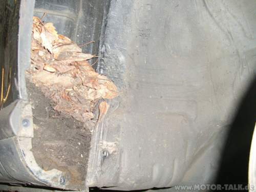

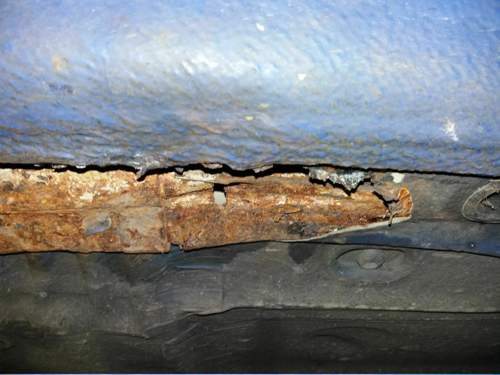

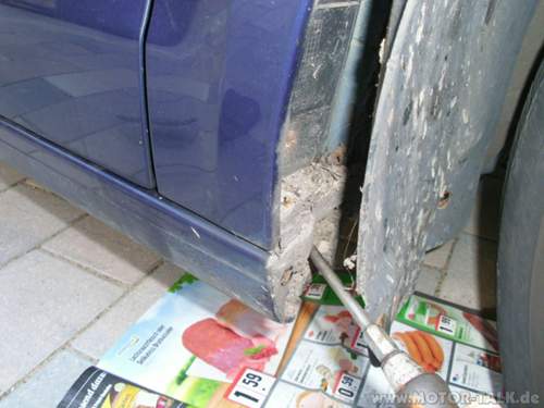

@das-markus schrieb am 20. November 2018 um 21:46:58 Uhr:
Es fängt an mit "Laub hinter der Radhausschale", diese wird zu kompostierter Erde, bleibt dauerfeucht, und das blech dahinter rostet.
Ohne Worte......
30-blaetter-dreck
52-dreck-kotfluegel-9-n

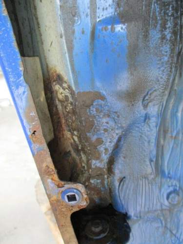

Das sieht doch garnich so schlecht aus. Ich würde auch keine Schönheitsreparatur draus machen, sondern: Fertan+evtl.Unterbodenschutz auf Kautschukbasis+Fett drüber und gut is.
Sah bei meinem Golf 6 exakt auch so aus bei 100tkm. Hab das auch gereinigt und fertan ubs drauf gemacht.
Mach mal den vorderen unteren Stopfen von Schweller raus, und fühl dort mal mit den Fingern ob dort schon Rost angelommen ist. Denn auf dem einen Bild sieht es so aus, als könne dort Drainagewasser hinlaufen.
Falls dort alles gut sein sollte, kannst du dennoch mal Hohlraumkonservierung machen. Das geht von dort aus mit einem Kompressort wunderbar.
Nach den Fotos sieht die Beschädigung durch Rost nicht so dramatisch aus. Auch den Kotflügel könntest Du retten und gegebenenfalls kleine Blechteile anschweißen lassen. Nimm den/die großen Kunststoff-Stopfen heraus und stecke nach dem ersten Rostschutz-Anstrich einen neuen ein - auch die Kunststoff-"Dübel" in denen der Kunststoff-Innen-Radschutz angeschraubt wird, erneuere nach dem ersten Rostschutzanstrich. Den Hohlraum vom Längs-Schweller kannst Du bei Gelegenheit mit gutem Hohlraumschutz aussprühen.

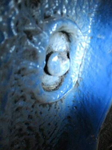

Hier rechts im Bild meines Schwellers zu sehen:
1

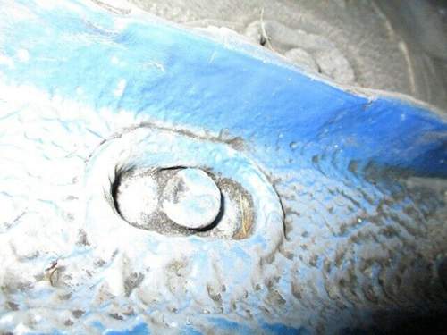

Hallo Markus,
hatte mir eben die Stopfen am Längsschweller angeschaut (siehe Foto). Wie nimmt man diese aus dem Schwellerblech raus. Ist der Kopf in der Mitte des Gummistopfens Teil einer Schraube? Weißt du Teilenummer?
Glaube diese werden nicht mit einer Schraube gesichert. Habe den Eindruck, dass man den Rand des Stopfens Stück für Stück aus dem Schweller ziehen muss. An manchen Stellen verhindert dies der UBS vom Schweller.
Ansonsten von außen kein Rost sichtbar. Auch die Stopfen sind nicht rissig. Dennoch denke ich, es ist besser den Innenraum zu betrachten und alle Stopfen auszutauschen.
