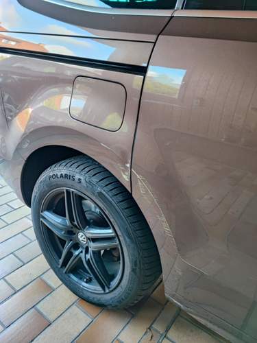

Ich hab an meinem Sharan EZ 05/12 eine massive Roststelle am linken hinteren Radhaus.
Bin damit zum Händler... seitca. 8 Wochen warte ich auf eine Entscheidung ob da was auf Kulanz etc. geht.
Mein Sharan hat sonst nix.... nur diese eine, doch sehr grosse Stelle ( ca. 2x3 cm)
Hab ich nach einer Waschstrasenwäsche gesehen.
Img-0265
Img-0264

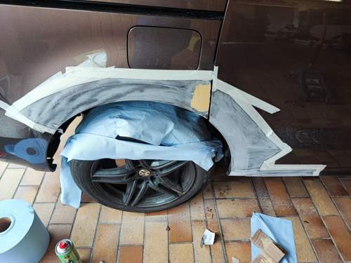

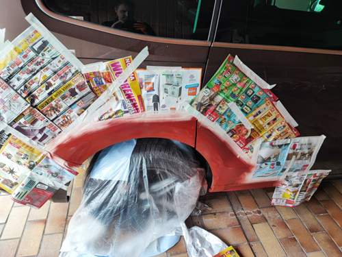

So eine Stelle hatte ich auch hinten an der Stoßkante zur Stoßstange hin.
Ich hatte mich auch erst vor der Arbeit gesträubt.
Aber als meine bessere Hälfte das Garagentor etwas kaltverformt hatte, habe ich meine Gelegenheit zum üben und beseitigen gesehen.
Die Farbe habe ich als Original Lackset bei VW bestellt und noch ein paar andere Utensilien.
Wenn du einen Vormittag Zeit hast und keine Scheu hast da selbst Hand anzulegen, dann ist es auf jeden Fall ein Versuch wert.

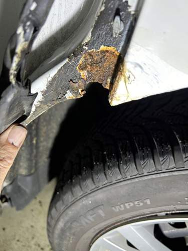

Bevor du dich an die Arbeit machst, schaue hinter den Radhausschalen nach, da wirst du dein braunes Wunder erleben.
Mit etwas handwerklichen Geschick kann man da ganz passable erreichen.
Hier Fotos von meinem aller ersten Mal als Ermutigung.
Material lag irgendwas bei 60 Euro.

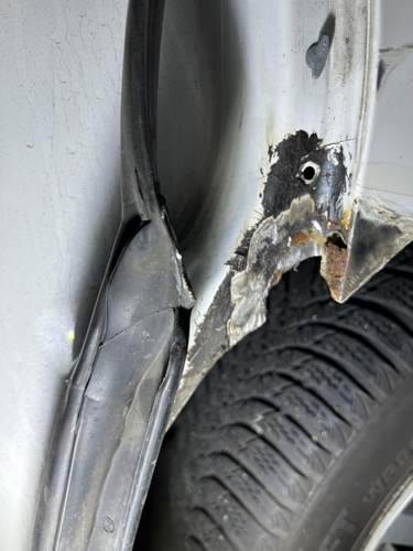

Ich habe leider auch das gleiche Problem. Da meine aber schon über 200Tkm hat und ich auch nie bei VW in der Werkstatt war hab ich vor ein paar Jahren mir nix dabei gedacht und zur Sprühdose gegriffen. Dachte damit wäre es gut. Natürlich nicht. Jetzt kam das Problem zurück... siehe Bilder. Wenn man sowas auf eigene Kosten machen lässt, was kostet sowas? Gibt es eine gute Möglichkeit das zumindest zum aktuellen stand zu konservieren? Und bzgl. der Dichtung - was ist denn an der neuen Dichtung anders? Lohnt das jetzt noch?
Raus schneiden, Bleche anfertigen, einschWeissen, spachteln, schleifen und dann lackieren.
