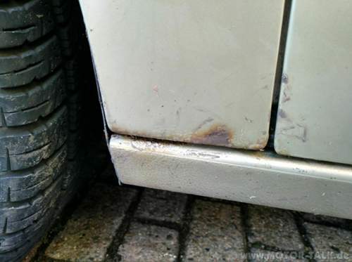

Rost am Kotflügel. Wie schnell soll ich das behandeln?
die Kotflügel meines Autos sieht leider so rostig aus. Eine Durchrostung soll ich natürlich vermeiden. Wie schnell soll ich hier die Roststelle behandeln und wie ist die günstigste Vorgehensweise ? Nicht dass ich nächsten Frühling anfange und musste dann die Teile gleich austauschen. Kann ich selber machen oder lieber in einer Werkstatt machen lassen? Wenn die letztere dann wie hoch ist der Kostenpunkt ?

... meine ganz ehrliche Meinung...
Gerade bei Opel hab ich eher die Erfahrung machen müssen (mehrfach...besser noch vielfach), das es auf jeden Fall recht schnell wieder kommt.
Wenn du selber was machen möchtest, erstmal zerlegen (Kotflügel ab) und dann mit Negerkeks den Rost komplett entfernen....dann mit P120 bis P180 Schleifpapier glatt schleifen...dann 2K EP Metallgrund und trocknen lassen...nach der Trocknung (mehrere Tage) normaler Lackaufbau.
Sollte mindestens 2 Jahre halten...

DER Zug ist schon abgefahren!
Wirklich, so schlimm habe ich damit nich gerechnet.
@WK16 schrieb am 24. Dezember 2018 um 11:05:16 Uhr:
Das habe ich auch gedacht, als ich das Bild im ersten Beitrag gesehen habe. Sieht nach einer Durchrostung aus. Ist eine klassische Stelle dafür, meist wegen des jahrelang angesammelten Schmodders auf der Innenseite des Blechs.

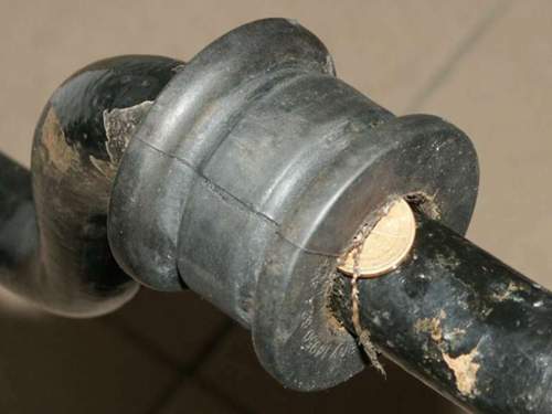

Bei meinem Stabi war nach 140.000 km schon heftige Korrosion vorhanden. An den Stabilagern war sie sogar so groß, dass man eine Münze dazwischenschieben konnte. Von vorne kamen ständig nervige Geräusche, also war ein Wechsel notwendig. Einmal 300 Euro, bitte. Den neuen, schwarz lackierten Stabi habe ich angeschliffen zweimal mit Brantho Korrux 3in1 lackiert.
