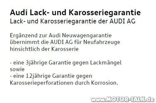

Audi gibt eine Garantie gegen Durchrostung von innen für 10 Jahre!
Lackschäden wie z.b. Abplatzungen bis zu 6 Jahre ( bin mir nicht ganz sicher )
Ich würde sofort das Autohaus wechseln.
Garantie gegen Durchrostung: 12 Jahre
Garantie gegen Lackmängel: 3 Jahre
http://www.audi.de/.../Audi_Garantie.html?frontend-debug=true
Lack-und-karosseriegarantie
