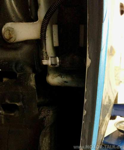

Bei den Kotflügeln muß man ganz genau nachsehen um es frühzeitig zu erkennen. Bei diesem (linken) Kotflügel war die Lackschicht noch völlig geschlossen und scheinbar intakt. Trotzdem war der Lack schon vom Rand ausgehend unterwandert. Auf dem Foto sieht man wie weit das ging. Offensichtlich gesehen hätte man das wohlmöglich dann erst in zwei Jahren...
Img-1838-1
