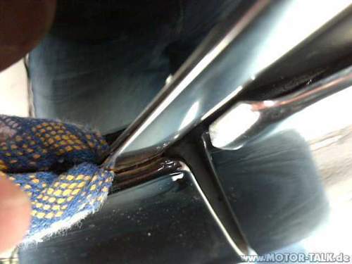

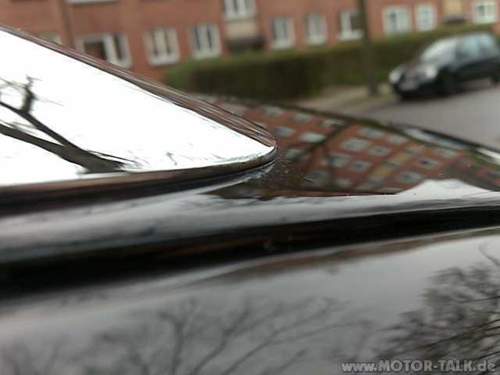

Heute habe ich gemerkt , das meine Kotflügel von innen rosten , dort wo der Kotflügel auf die Chromleiste aufliegt !
Jetzt wollte ich mal nachfragen auf einer noch das Problem hat und einer schon deswegen beim freundlichen war wegen Kulanz oder so?
meine Daten: Passat 3bg. Modell 05 , 105000 km , 2.l Diesel
Bild folgt noch .........
So hab heut ein Anruf vom 🙂 bekommen die beiden Kotflügelen gehn auf Kulanz, alles wird von VW bezahlt!!!!😁😁😁

Ich hab das auch vor paar Tagen bei mir gesehen. Sieht aber nach Flugrost aus. Der sollte selbst zu entfernen gehen.
Bei ist es schon mehr als Flugrost !
Ist schlecht zu sehen. ich fahr nächste Woche zum freundlichen wegen Blasenbildund auf dem Dach von der Reeling kommend. Werd dann auch mal wegen den Kotis nachfragen.
Ja das sieht man schlecht , am besten man baut sie ab !
Das Dach würde bei mir auch schon gemacht wegen Reling !
Kannst dich ja melden was der freundliche gesagt zu den Kotflügel !
So war grad bei VW hab aber vegessen wegen den Kotis zu fragen *steinigemich*
Zuhause habe ich aber nochmal selbst geschaut, Rechts ist i.O., aber links ist dort auch schon ein Beginn zu sehen.
Daher rate ich allen Passat 3bg fahren dieses schnell zu prüfen und an dieser Stelle etwas Filz dazwischenzulegen.
Der Kotflügel ist in diesem Bereich etwas flexibel und ich vermute das es dort zu Vibrationen kommt und sich somit der Koti langsam aber sicher den Lack wegscheuert.
Bei mir ist es noch minimal und ich werde dort selbst etwas nachsessern.
Problem bei mir ist auch in Sachen Kulanz das dafür die Kotis ab müssen. Da ich aber Rieger Schweller dranhabe welche ich sehr gut verklebt habe. Kein Bock das die da rumpfuschen.
