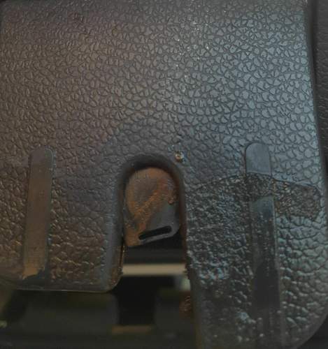

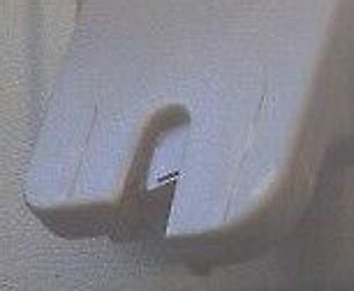

hat noch jemand das Problem, dass sowohl das Heckklappenschloss (siehe Bild 1) als auch das Gegenstück dazu (auf der Heckstoßstange, Bild 2) rostet?
Bei meinem Golf VI EZ 2008 ist es mittlerweile so (kann auch durch die Außentemperaturen sein), dass ich zwar auf die Entriegelung am Schlüssel drücken kann, der Kofferraum auch aufspringt, aber sich beim reindrücken des Emblems nicht öffnen lässt, so dass ich quasi von innen in den Kofferraum kriechen muss, um den KR mit dem Schlüssel zu entsperren. Bis vor ca. 14 Tagen funktionierte alles fehlerfrei.

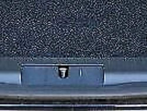

Hier noch die Fotos, das Schloss an sich sieht ja schon sehr "feucht" aus. Ob das nun am Frost liegt, kann ich natürlich nicht sagen.
Natürlich ließ sich der Kofferraum gerade mit der Funkfernbedienung öffnen (Vorführeffekt) :-)
Heckklappenschloss
Pin-verriegelung
Ich weiß nicht, wie es beim 6er so läuft, aber vielleicht funktioniert die Ansteuerung über das VW Zeichen nicht.
Oder das Schloss ist innen vergammelt.
Kannst du es denn betätigen, wenn die Klappe offen ist? Also das Schloss zudrücken mit offener Heckklappe und dann wieder öffnen?
Also, wenn ich den Knopf auf der FB drücke, höre ich die Entriegelung. Auto öffnen und Heckklappe über VW Emblem öffnen klappt auch. Der Bordcomputer zeigt auch an, dass die Klappe offen ist, nur dein beim reindrücken des Emblems lässt sich der Deckel nicht anheben, weil er sich "verhakt". Außer heute, da ging alles wieder.
Wie gesagt sieht ja auch sehr feucht aus
Hast du mal das ganze mit z.B WD40 eingesprüht und mit einem Tuch abgeputzt?
Um einfach zusehen wann es wieder Rostet?
Der Rost am Schloss kann überall her sein, das im Kofferraum kann man einfach austauschen sofern man das am Schloss behoben hat, weil sonst hast du leider immer wieder Rost da 🙁

Nein, habe ich nicht. Hatte schon kein Bock mehr und wollte mir nen neues Schloss kaufen, kostet ja nicht die Welt.
Aber ich probiere es gern mal aus ??

Ich würde mir mal den WD-40 - Hochleistungs-Rostlöser besorgen. Ich hoffe, da passiert nichts, falls etwas auf die Plastikabdeckung des Schlosses kommt oder gar an die Plastikverkleidung vom Kofferraum. Habe was gelesen von "entzieht Plastik den Weichmacher und lässt es brüchig werden" :-)
