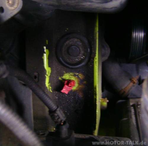

Ich habe noch eine neue Roststelle:
Vorne am rechten (Fahrtrichtung) Längsträger gammelt es etwas an den Schweissnähten zu dem Halter der Schürze der am vorderen Ende schräg nach unten in Fahrtrichtung absteht.
Aufgefallen ist mir, dass der Träger an der Stelle oben ein offenes quadratisches Loch (ca. 6-7 mm) hat, wo das sich auf dem Träger sammelnde Wasser in den Träger reinlaufen kann. Welchen Sinn hat das bitte?
Auf dem Träger der anderen Seite ist nur ein größeres Loch mit Gummi-Stopfen.

Schön wäre es, wenn Du von den betreffenden Stellen Fos machen u. hier hineinstellen würdest.
Ist ja alles zusammengebaut oder meinst Du die Stelle am Längsträger?
Letzteres kann ich gerne machen...
Die anderen Stellen sind ja auch bekannt.
Ich meine das Loch, wo jetzt der rote Isoband-Pfropfen drinsteckt.
Rosten tuts unten rechts an der Naht, wo der Träger abgeht. Man die Naht nen bissl. auf dem Foto auf Höhe der Unterkante des Ladeluftkühlers.
Auf der anderen Seite fehlt das Loch oben und unten an der Naht rostet nichts.

Vielen Dank für das Foto.
Viele Grüße
quali
Keine Ursache, Foto ist nicht toll, weil die Kamera bei dem wenigen Licht nicht fokussieren wollte. Aber es dürfte klar sein, was gemeint ist.
