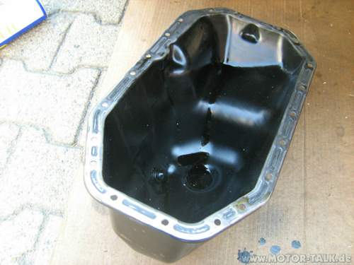

die ölwanne ist aus lackiertem stahl. hatte neulich mal die dichtung erneuert, weil es etwas tropfte.
die wanne gibt es für ~40€ zu kaufen. plus 10€ dichtmasse.
tausch ist ekelig. hab es mit meiner freundin gemacht, man brauchte beim ansetzen 4 hände, antriebswelle und krümmer müssen aus dem weg. es reicht aber widerum, das auto aufzubocken.

Das mit dem Gewinde aufbohren wirst Du bei der Ölwanne aus Stahl leider vergessen müssen, weil der Bund wo das Gewinde drin ist einfach von der Wandstärke zu klein sein wird.
Wenn dann schon Rost von draußen dran sitzt ist die noch vorhanden Wandstärke zusätzlich geschwächt.
Wenn ich mal so überschätzt vermute, dann ist die Verschlußschraube so M16x1 der kleine Bund, wo das Gewinde drin ist, aber max. im Außen-Ø 22mm, möglicherweise sogar kleiner nur 20mm.
Bei M16x1 ist der Kern Ø15mm.
Bei M18x1 ist der Kern dann Ø17mm.
Wenn es darum geht das Rost das Gewinde oder gar die Wanne um den Anschlussbund perforiert hat, Dann bricht dir der Rest fast gleich weg.

Das Gewinde ist M14x1,5 Helicoil wird dann ja auch min. „M15,5x1,5“ sein, dann kann man auch nur aufbohren auf M16x1. Die Ölwanne würde ich aber in jedem Fall abnehmen, egal ob Helicoil oder nur aufbohren. Wenn die Wanne aber eh ab ist, würde ich gleich eine neue nehmen. Denn viel Fleisch ist da dann definitiv nicht mehr.
Rost hab ich an der Stelle seit vielen Jahren, dicht ist es aber trotzdem. Das Gewinde scheint auch eine Edelstahlbuchse zu sein, die Dichtfläche ist dann auf jeden Fall Rostfrei, nur könnte sie Macken haben aber die müssten schon gewaltig sein das ein Kupferring das nicht abdichtet.
Btw. Die Stahldichtung der Schraube mit unverlierbaren Dichtring finde ICH nicht so toll, eine Kupfer- oder bei Aluwannen eine Alu- Dichtung passt sich IMO deutlich besser an.
