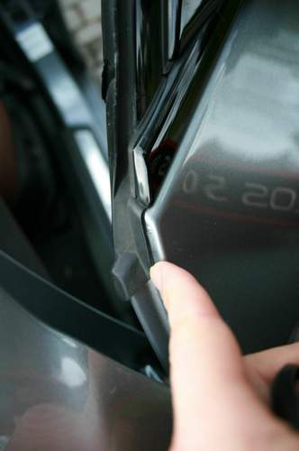

Ich habe einen 5er , Bj. 2/2013, 47.000km bestens gepflegt und bin sehr zufrieden- oder besser gesagt, war es bis gestern. Nach dem Autowaschen ein Blick ums Auto und was sieht man: An beiden Vordertüren kommt an der Vorderseite, in etwa unterhalb der Spiegel (also genau da, wo die Chromleiste anfängt) Rostpickel von innen nach aussen durch. Also am Samstag ab zum BMW-Händler, mit dem ich auch so zufrieden war oder auch bin und der zuständige Meister hat den Fall aufgenommen. Termin für Anfang Juni aber: Wenn der Wagen in der Werkstatt ist, sollen Aufnahmen und der Befund gemacht werden und dann soll ich Bescheid über Kostenübernahme für Reparatur und Leihwagen bekommen.
Bis dahin habe ich dann wahrscheinlich schon etliche Werkstattaufträge und Leihwagenverträge unterschrieben. Wohlgemerkt , es ist klar ersichtlich, dass an beiden Seiten der Rost hochkommt und irgendwelche Beschädigungen von aussen sind ausgeschlossen.

So, Hauptgammelstellen sind die Schnittkannten der Alubleche vorne und hinten an den Türen.
Sollte die Korrosion über 3mm nach innen gewandert sein, was logischerweise passiert wenn die Oxidation auf der Vorderseite sichtbar ist, wir die "Entrostung" fast unmöglich da die verschiedenen Bleche Maximal 5mm abstand zueinander haben bevor sie weiter hinten in einer Falz zusammenlaufen. Die Wahrscheinlichkeit also das in Zukunft f10/11 mit korrodierten Türen rumfahren ist groß.
Ich hab bei mir den Lack soweit ausgebessert wie es möglich war und mit Holraumöl und einer Holraumsonde geflutet. Im Fensterschacht direkt unter der Blechfalz sind Längliche Öffnungen durch die man bequem die Holraumsonde stecken kann.
Auf den Fotos sieht man gut dass die "gesamte" Schnittkanne des Blechs oxidiert.
Zur Demontage des Spiegels muss die Innenverteidigung ab und drei Schrauben müssen gelöst werden. Die Schachtabdeckung muss mit äusserster Vorsicht abgehebelt werden, am besten mit einem 5cm breitem Kunststoffkeil da sich diese sonst verbiegt.
Wer es selber machen muss... dem wünsche ich viel Spaß! :)

Aluminium oxidiert extrem schnell. Ich würd es machen lassen bevor die dünne Blechschicht zu starken lochfrass bekommt.
Machen ok, aber wie?
Ich war gerade bei 2 Lackierwerkstätten und die würden nur Smart Repair bis zur Kante machen. So bleibt die Tür unlackiert. Kosten ca. 100-150 EUR aus eigener Tasche.
BMW macht nur die komplette Tür und die kann danach aus aussehen wie eingesetzt.
Nun muss man entscheiden. Bei BMW ist vielleicht die ganze Tür versaut, geht man mit SmartRepair ran, dann muss es auch sitzen, da BMW das dann nicht mehr macht. Aber die Tür hätte die ursprüngliche Lackierung.
Was ist besser?

Um dir die Entscheidung leichter zu machen. Wie lange willst du den Wagen fahren? Wenn du den Wagen in zwei Jahren ohnehin abgibst, dann lass es Smart reparieren. Wenn du ihn länger fahren willst, würde ich zu BMW fahren, da der Lack an der Alu-Blechkannte nicht richtig haftet und in ein paar Jahren durchaus von innenliegenden Blechkannten Lochfrass auftreten könnte oder der Lack auf einer größeren, nur BMW bekannten Fläche, nicht richtig hält. Vielleicht muss daher auch eine größere Fläche abgestrahlt und lackiert werden. Sprich, das ganze Bauteil samt umliegende Stellen müssen lackiert werden.
Es ist ja eigentlich unlogisch wegen zwei Millimeter Oxidation, zwei Quadratmeter Fläche zu lackieren. Aber genaues weiß mal wieder nur München :)

ich lese hier schon lange mit. Bei meinem 535d BJ 4/12 sind mir letztes Jahr auch kleine Blasen an der Türleiste aufgefallen (nachdem ich hier darauf aufmerksam wurde)
Ich bin dann zum Freundlichen gefahren und der hat an 3 Türen den "Rost" bestätigt.
Kulanzantrag wurde gestellt und genehmigt.
Bei mir wurden 3 neue Türen verbaut (Kosten laut Händler ca 7000€)
Ich habe nichts bezahlt dafür. War selber überrascht darüber.
Also lasst Euch nicht abspeisen. Die sichtbaren Blasen an den Türen hatten höchstens Stecknadelkopfgröße und wären mir normal kaum aufgefallen.
