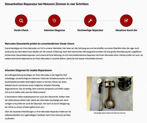

Das Bild unten ist aus diesem link:
https://motorenzimmer.de/mercedes-steuerkette-wechseln/
für Diejenigen, welche nicht in NRW ansässig sind.
Die NRW Adressen sind ja zumeist bekannt.
Wer (wie ich) in Bochum wohnt, braucht eh die Stadt nicht zu verlassen... 😉 😎
mike. 🙂
