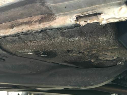

ich möchte mir gern einen Skoda Roomster anschaffen und habe mir beim Gebrauchtwagen Händler einen angeschaut.
EZ 2015
43.000 km runter
Es ist ein 86 PS Benziner.
Mich würde interessieren, ob das bekannte Steuerketten Problem auch beim Baujahr 2015 noch auftritt.
Außerdem habe ich unters Auto geschaut und es sah für mich aus wie Rost.
Händler meinte, es wäre nur Dreck.
Würde mich freuen, wenn ihr euch die Bilder mal anschauen könntet ??

Das ist kein Rost, Konservierung wie schon angemerkt.

Der Wagen hat den verbesserten Stirndeckel mit Überspringschutz verbaut. Ersichtlich an den Zündkabeln mit Marderschutz die ab Modelljahr 2012 Serie sind.
Wird der EA 111 1.2 TSI dauerhaft auf 24 Monate Ölwechselintervall betrieben (Longlife) wird die Kettenproblematik immer wieder auftreten.

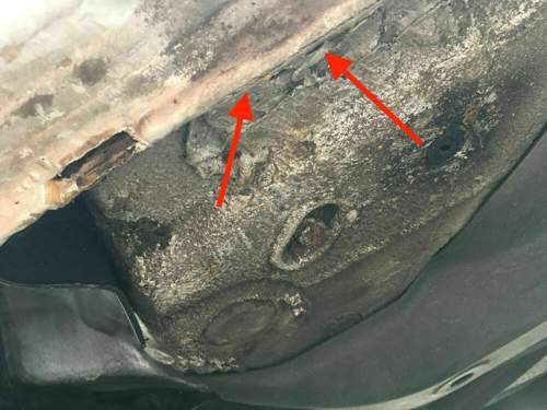

Die Risse durch falsches Anheben im Schwellerbereich sind keinem aufgefallen? die finde ich ja persönlich bedenklich.
Der Rest ist Verschmutzung gepaart mit Korossionsschutzmittel.

Schweller HR
Das ist „nur“ der Unterbodenschutz.

Eigentlich gefällt er mir und für 43.000 km ist der Preis ja gut. Aber mit den Rissen und der Kettenproblematik bin ich jetzt echt am überlegen ...

Ja gut, dann nimm den Roomster.
Für die Risse am Schweller Ein oder zwei Dosen Unterbodenschutz zum sprühen und die Kette kostet der Reperatursatz von VW 110€
