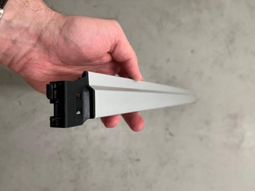

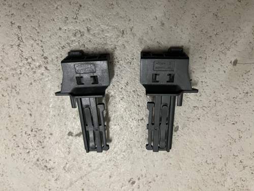

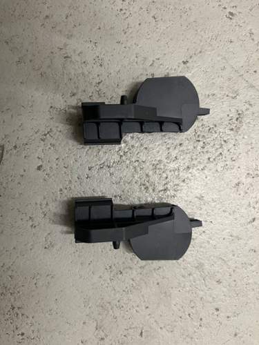

Nachdem ich heut das Projekt Rollo-Wechsel abbrechen musste will ich es nicht versäumen ein paar Fotos für diejenigen die das gleiche Schicksal ereilt hat zu veröffentlichen.
Wie gesagt, dank der Tipps von stieffler ging der Ausbau relativ problemlos, ich hab dann halt nur beim Einbau etwas gepfuscht...

Ich habe gerade meins wechseln müssen da sich die Metalfedern vom Stoff gelöst haben. Ist normal nach 10 bis 12 Jahren.
Hab mein Rollo vom Chinaman gekauft für 54€. Muß zugeben das die Qualität besser ist wie Orginal.
So nun zum Einbau:
Ist nicht ohne.
Hinteres Glasdach raus (4Schrauben). Im Kofferraum obere Verkeidung ab und Himmel lösen. Und dann fummel . Und ja es geht ohne denn ganzen Himmel auszubauen.

Ich stehe gerade vor der selben Herausforderungen: der Einbau. Alles ist raus und liegt bereit.
Wie seid ihr vorgegangen? Erst das neue Rollo an die Aluleiste inkl. Gleiter und dann diese einfädeln in die Schiene?
Hatte überlegt das Rollo ein wenig abzurollen und auf das Dach zu legen solange bis man alles eingefädelt hat, dann aufrollen und in die Mulde legen …
Danke und Grüße!

sorry, Dein Deutsch ist für mich etwas rätselhaft, daher kann ich das Problem nicht richtig nachvollziehen. Die Schiene ist ja wie ein nach oben offenes C geformt, da muss beim Einfädeln der Stoff über die Kante gehoben werden, so dass er auf der nach innen liegenden Seite über dem C ist.
Meinst Du das?
