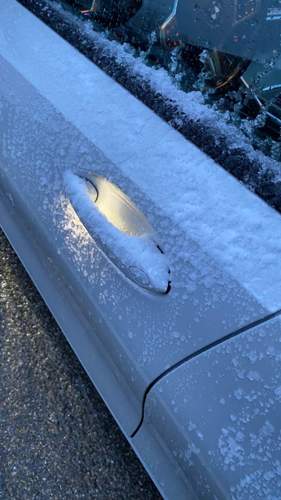

@TE: lag an manchen Tagen vllt. schnee auf dem Auto bzw. den Türgriffen? Bzw. Waren diese von Eis bedeckt? Ich bin beim beschriebenem Verhalten immer noch beim „Dauerdrücken auf Verriegeln“. Auch wenn es nicht ganz vorgefahren ist, wie gesagt, das dauert.
@BMWRider schrieb am 17. Januar 2024 um 14:27:27 Uhr:
Heut früh war kein Eis/Schnee auf dem Fahrzeug.
