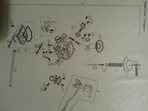

Explosionszeichnung Vergaser

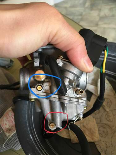

Ich habe jetzt Urlaub und bin wieder am Thema dran! Vielen Dank für die Infos ich versuche es möglichst gut umzusetzen. Ich habe den Vergaser ausgebaut und bisher gecheckt
-Niveau und leichtgängigkeit Schwimmerkammer
- Haupt und Leerlaufdüse
(Mit Borsten einer Bürste durchstochen)
-Leichtgängigkeit des schwarzen Kunststoffbolzen im Ansaugsnschluss

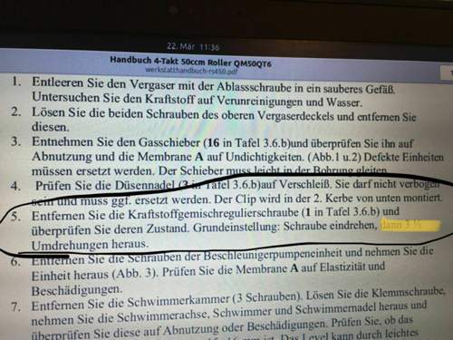

- bei den Leerlauf und Spritschrauben bin ich mir nicht sicher daher das Bild
Ich habe jetzt die rot umrandete auf die Infos aus dem Handbuch eingestellt (Kraftstoffgemischregulierschraube rein 3 1/2 raus)
Ist das die richtige? Oder wäre das die obere gewesen?
Bevor ich ihn einbaue, fehlt noch was?
Die rote wird ganz zu gedreht, ist die Ablassschraube. Die blaue ist die Gemischschraube und gehört ganz rein und das mit Gefühl und dann 1 1/2 Umdrehungen raus, so muss er laufen. Warm fahren und dann an der blauen fein einstellen.
Vielen Dank für die schnelle Antwort.
Trotzdem nur 1,5? Viele Grüße
