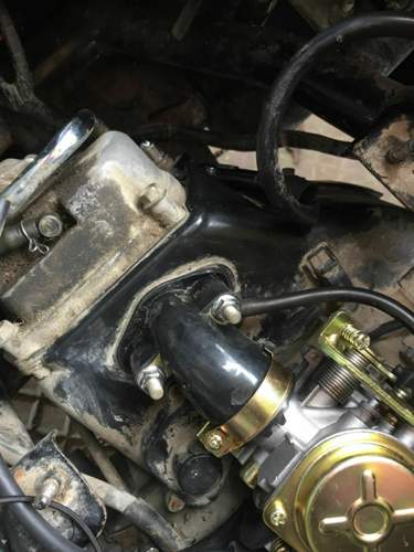

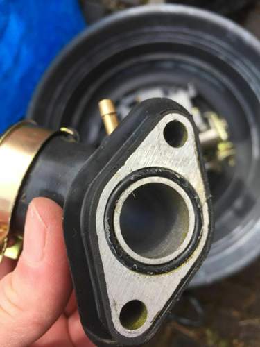

Was ich noch versuchen könnte ist den Vergaser zu reklamieren. Nach circa 2 Wochen setzt der am Ansaugstutzen Grünspan an, die Schraube am E Choke sind so fest, dass ich die nicht ohne vernudeln aufbringe (hab ihn dann halt zum Reinigen abgestopselt) und der Stutzen ist auch irgendwie nicht symmetrisch und schließt rechts nicht so schön wie links aber das sollte ja alles nicht DER Grund sein 😕

Naja. Jetzt aus dem stegreif heraus, hört es sich an, als ob der vergaser keinen Sprit bekommt.
Und du sagtest, unterdruckdose defekt.
Aber mit Hilfstank auch nicht? Seltsam.
Wie sieht es mit ass etc aus? Alles überprüft ob dicht? Kompression?

Ass ist ja neu. Aber du sagtest selbst das der nicht richtig schließt.

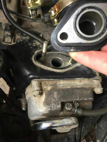

Unter dem Ansaugstutzen ist ein Spacer, ist der beschädigt klappt es auch nicht.
@kranenburger schrieb am 23. März 2021 um 11:26:18 Uhr:
Das könnte es echt sein. Der hat wahrscheinlich am alten Ass gehangen und liegt jetzt auf dem Wertstoffhof.
Und da les ich noch in dem Buch, dass „Falschluft“ eine Ursache sein kann (aber ich dachte Risse hat er ja nicht, da neu) und wunder mich noch warum das nicht so gleichmäßig aufliegt und zieh die Schrauben mehr/weniger/ rechts zuerst links zuerst an. Ich war kurz davor die Stäbe zu biegen 😮 ich lang mir grad ans Hirn
