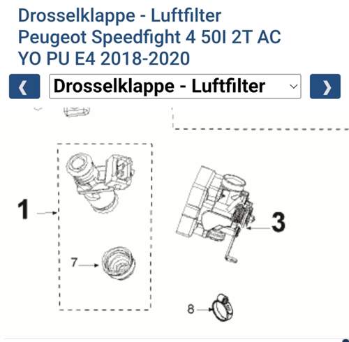

ich habe einen Peugeot Speedfight 4 mit 2Takt Einspritzung (Bj. 2019) gekauft.
Er springt kalt einwandfrei an und hat dann auch volle Leistung.
Sobald der Roller richtig warm ist, stirbt er ab und lässt sich nicht mehr starten.
Wenn er kalt ist startet er wieder problemlos.
Die Zündkerze ist schneeweiß, was auf eine zu magere Verbrennung hinweist.
Kennt jemand das Problem und kann mir bitte weiterhelfen? Welches Bauteil kann defekt sein? Einspritzdüse, Temperaturgeber, oder Drosselklappe mit Steuergerät?

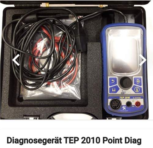

Die blau markierte Ausblinkmethode hat nur bei den längst vom Markt verschwundenen TSDI Modellen mit der 2T Vorkammereinspritzung nach dem Patent der Firma Orbital funktioniert.
Auf Bild 1 siehst du das 'TEP 2010' Diagnosegerät, welches die Peugeot Fachwerkstatt zum Auslesen der OBD Fehlercodes sowie zur Sensordiagnose und Livedatenanzeige benutzt.
Gruß Wolfi

Ach ja ich tippe aus der Ferne gleich mal auf das Teflon der Einspritzdüse das beschädigt ist.

leider voll daneben getippt. Es handelt sich beim SF4 2T mit Einspritzung definitiv nicht um einen TSDI. 😉

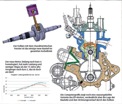

PS: Die Einspritzung erfolgt beim Starten sowie bei geringer Last im Leerlaufbetrieb durch ein ovales Loch im Kolbenhemd ins Kurbelgehäuse und bei höherer Motorlast direkt in den Zylinder auf den Kolbenboden.
TGB hatte auch mal den Bullet 50 EFI mit demselben Einspritzsystem im Programm, dort war das Loch im Kolbenhemd eckig (s. Bild 2).

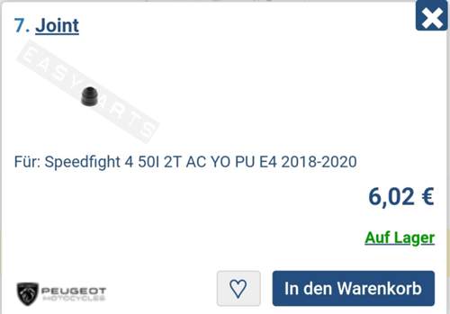

@Thomalinus
Das quasi "Gegenstück" zum Teflonring beim TSDI, den man meines Wissens nicht als einzelnes Originalersatz kaufen konnte, ist beim hiesigen 2T Direkteinspritzer der sog. 'Joint', welcher bei EasyParts für günstige 6,02 € zzgl. Versand zu beziehen ist.
Sollte das Abstellproblem des TS bei warmem bzw. heißem Motor tatsächlich an diesem Dichtelement zwischen Einspritzdüse und Zylinder liegen, dann wäre die Reparatur ja ein Klacks. 🙂
Gruß Wolfi
PS: Ich würde eher auf ein Problem mit dem Kolben tippen, der in zwei Kategorien (Cat.1 oder Cat.2) zum Preis von 87,29 € angeboten wird. Offensichtlich ist die Kolben-/Zylinderpaarung bei diesem 2T Direkteinspritzer für die ordentliche Motorfunktion wichtig, was prinzipiell auch schon beim TSDI der Fall war.

Danke für die vielen Rückmeldungen!
Der Dichtring ist vorne beim Sitz ziemlich beschädigt, den werde ich auf alle Fälle wechseln.
