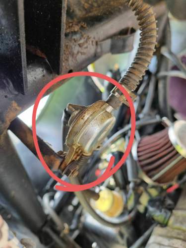

Moin zusammen,
Ich hab ein kleines Problem...
Und zwar wenn ich mein roller anmache (Flex tech fun 50) dreht er hoch und dann dreht er wieder runter und das macht er paar mal danach ist er kurz vorm ausgehen und dann geht er aufeinmal aus
Ich weiß echt nicht mehr woran es liegen kann
Vergaser hab ich nachgeguckt da war alles gut hab die düsen durchgepustet
Lg

Fest ist alles benzinmagel hat er nicht ich glaube er kriegt zu viel Benzin
Und wenn ich den Roller über e starter versuche anzumachen will er angehen aber er schafft es nicht es immer kurz davor
Und er macht so ein komisches Geräusch beim angehen also über e starter, er will angehen aber er schafft es nicht
Hier das Geräusch am Ende
Wie heißt das Teil?
Ich schätze das liegt am spritt. Entweder Benzin Mangel oder er kriegt zuviel
Das könnte die Unterdruckbenzinpumpe sein. Was soll eigentlich dieser offene Luftfilter da????

@Leon_123_2308 schrieb am 6. August 2021 um 17:00:18 Uhr:
Wenn Du den Fachleuten in der Werkstatt die gleichen geistreichen Vorschläge
unterbreitet hast, kann ich nachvollziehen. dass ihnen die Lust vergangen ist 🙁
Systematisches Vorgehen scheint auch nicht Deine Stärke zu sein.
Z.B.:
- Trockene Zündkerze funkt und ist nach dem vergeblichen Starten nass und riecht nach
Benzin bedeutet: Benzin-Luftgemisch viel zu fett, Schwimmerkammer läuft über,
womöglich ist bei Zweitaktern auch schon viel Benzin im Kurbelgehäuse.
- Kerze funkt, Motor springt mit Starthilfespray oder Bremsenreiniger, direkt in
die Ansaugöffnung des Vergasers gesprüht, für ein paar Umdrehungen an, bedeutet:
Zündung dürfe O.K. sein 😉 Bedeutet Spritmangel/zu mageres Gemisch, aber wodurch ?
Wurde somit die grobe Ursache des Problems eingekreist, kann man sich dann
gezielt dem eigentlichen Fehler zuwenden und nicht irgendwelchen Spekulationen
nachgehen und gedankenlos am Motor herumschrauben.
ist eine Veränderung am Motor nicht zielführend, wird diese sofort wieder
rückgängig gemacht und man wendet sich einer anderen Vermutung zu !
Das nennt man systematisches Vorgehen 😉
