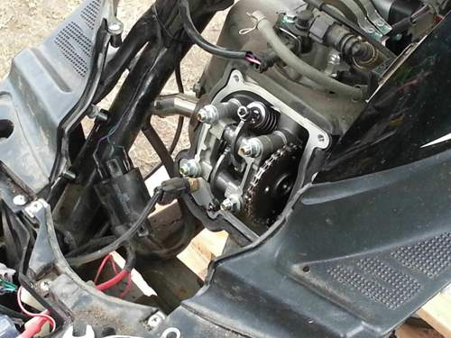

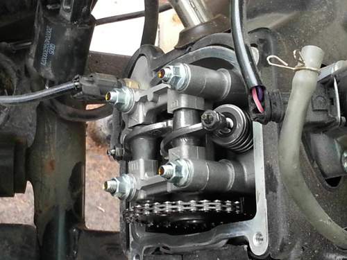

Ventilspiel geprüft ?
Also was soll ich daran prüfen?
Ventil Spiel, bei den meisten 0,1mm
hab das bei meinem vorgestern erst bei 2500 km gemacht

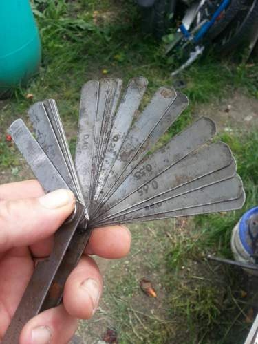

Schau mal nach Reparaturanleitung chinaroller (PDF Datei) gratisdownload, da ist das wunderbar beschrieben, besser als wenn ich das jetzt schreibe. Sogar mit Bildern. Du brauchst dazu nix besonderes an Werkzeugen., außer eine Lehre mit 0,1 mm dicke.
Lehre Ventilspiel
