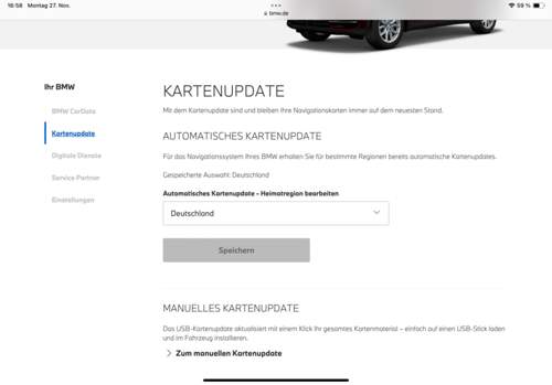

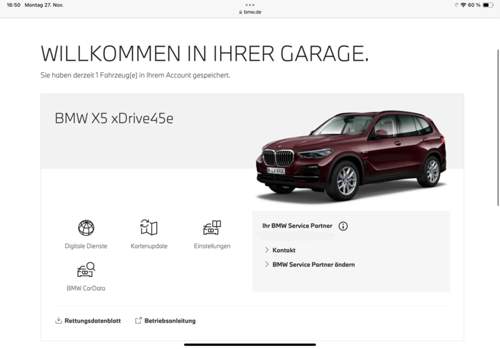

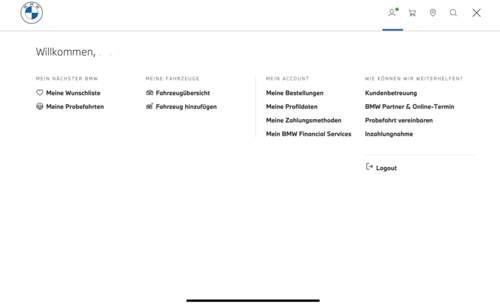

Wenn du ein gültiges Abo für Maps hast, dann musst du nicht kaufen. Download Manager findest du wie von mir nachstehend beschrieben. Sobald du den installiert hast findest du das Update im Download Manager.
Klicke auf das Profilsymbol (CD Account) oben rechts und dann Fahrzeugübersicht bzw. dein Fahrzeug, dann Kartenupdate, dann Zum manuellen Kartenupdate und dann siehst du ihn. Hab auch eine Weile gebraucht ihn zu finden.

Melde Dich auf BMW.de mit Deinem Account an. Dann Fahrzeug auswählen, dann manueller Kartenupdate und man kann den Download Manager herunterladen.
