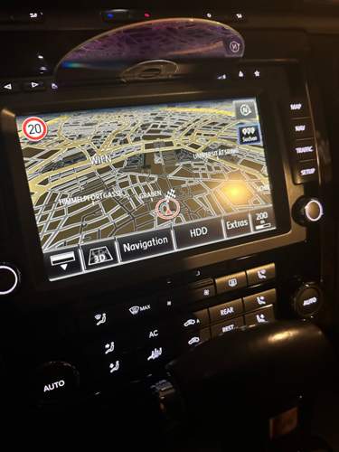

Dann verlangt er sie eben ja wieder das ich sie einlege und kopiert dann wieder
Seltsam. Sollte bei einer Originalversion eigentlich nicht so sein.
LG
Udo
Keine Ahnung was da los ist. Vor dem firmwareupdate hat es ja alles von der hdd gelöscht . Hat davor auch mit der gleichen dvd top funktioniert und jetzt das
Dann hat das Firmwareupdate wohl ne Macke produziert.
LG
Udo
Kann möglich sein hmm
Ist es eine gebrannte DVD? Der Laser des Laufwerkes ermüdet mit der Lebenszeit …
Das update sollte eine CD gewesen sein, oder?
Ja gebrannte dvd was vor dem firmwareupdate super funktioniert hat
andere navi version probiert? kommst du aus dem screen raus? hast du mal die FW geprüft?
Ja alles mögliche schon probiert. Stundenlang immer das selbe. Hab sogar auf die alte Software gemacht wo alles in Ordnung war und wieder gleich . Ladet bis ende und dann wieder das gleiche.
Das Firmwareupdate auf 3218 war aus einer sicheren Quelle?
LG
Udo
hast du daten/musik drauf? hast du mal ein hard reset probiert?
Ja auch probiert. Musik 0,6 gb drauf
Jetzt macht es folgendes nach wieder aufspielen der firmware. Karte wird angezeigt ohne dvd. Jedoch kein kartenmaterial für die Navigation vorhanden
Weis wirklich nicht mehr weiter was da los ist
