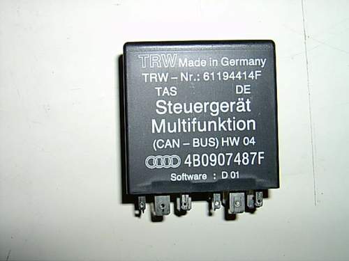

Mein Multifunktionslenkrad ist leider auch ohne Funktion.
MFL keine Funktion nach RNS E Umbau
http://www.motor-talk.de/forum/-t1868994.html
Stg_mfl_can
Danke Dir, ich habe doch aber schon ein FL. dort müsste das doch so passen, oder.
Schau doch mal in Deinen Scan, da steht der Index vom Steuergerät.
Gruß, Thomas
