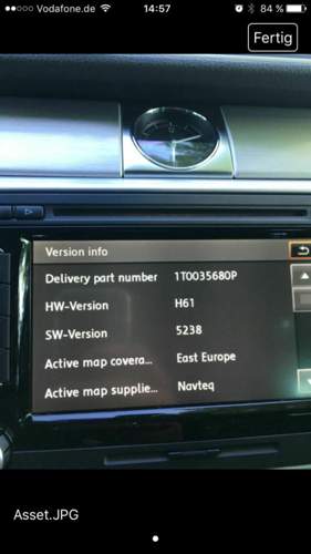

Kann mir jemand sagen warum mein RNS damit so extrem langsam ist? Und welche Version da Original rauf gehört. Denn ich kann während der Fahrt DVD gucken🙄

Hat denn keiner eine Antwort für mich?
@mittler554400 schrieb am 1. Oktober 2017 um 20:47:06 Uhr:
Zieh das Ding mal raus und verrate uns, was auf dem Papieraufkleber steht.
Edit: Das war vermutlich ursprünglich ein 1T0 035 680H mit SW 3970. Du solltest nochmal eine unverpfuschte 5238 raufspielen.
ich habe die 5238 von JOSI drauf. Geht gut und DVD bei der Fahrt auch.
