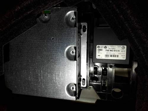

Danke nochmal für deine Info. Ich hab da mal 'reinfotografiert.
Der kleine Kunststoffkasten rechts ist ja was von der Standheizung.
Unten liegt wohl ein Teil von der Rückfahrkamera (steht sowas wie raer view drauf).
Dann ist der TV-Tuner wohl der Metallkasten links auf dem Foto?
Wenn ja, wie bekomme ich den 'raus?
Unter-abdeckung-rechts
Sorry, mangels TV Tuner kann ich Dir da leider nicht weiter helfen...
Aber ein paar Bilder findest Du in diesem Blog: https://www.motor-talk.de/.../...l-im-passat-3c-variant-t4547444.html. Vielleicht kann @konrad3C Dir ja ein paar Tips zum Ausbau geben?
Der link funktioniert bei mir leider nicht
https://www.motor-talk.de/.../...al-im-passat-3c-variant-t4547444.html
Er hat zwar einen Varaint, aber die Halterung bzw. Befestigung dürfte bei Dir ähnlich sein.
Im Passatforum hat Alex damals zum Einbau geschrieben: "links in die Nut schieben und rechts auf die 2 Nasen einklipsen"
https://www.passatforum.com/.../#post-272245

So, Bild und Ton von Fire TV Stick sind auf dem RNS.
ca. 15 Minute Aufwand:
- TV-Tuner ausbauen
- 54-Pol.-Stecker ab
- Stecker hinten ein wenig auseinander biegen, hellblauen Einschub herausziehen.
- nicht belegte Leiste abziehen, eingepinnte Leiste des Dietz1230-Adapters drauf schieben,
- kompletten Einschub wieder in den Stecker einschieben, rastet am Ende ein.
- Stecker wieder an den Tuner
- Tuner wieder einsetzen, das hat am längste gedauert, da ich die Seitenverkleidung nicht abmachen wollte und man dadurch nicht sehen konn, wo man den Tuner links einschiebe muss, eben ein bisschen Fummelei.
- Fire TV Stick über HDMI-AV-Adapter anschließen
- Spannung kommt von der vorhandenen 12V-Dose an Ort und Stelle über einen Doppel-USB-Adapter
