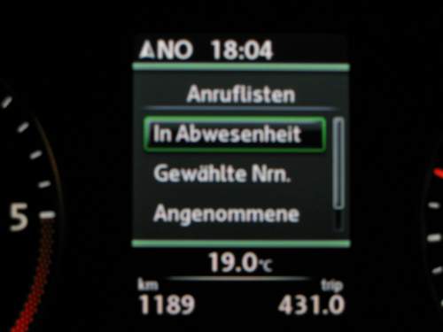

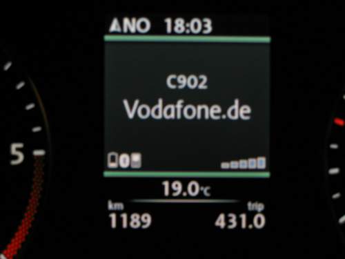

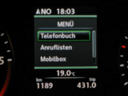

habe gerade festgestellt das ich bei meiner FSE für RNS 315 über die MFA Premium aus meinem Telefonbuch wählen kann. Anruflisten geht auch. Ist ein MJ2012.
was ist denn wohl am 2012er anders? als an 2011er. Habe den 2011er RNS 315 mit der FSE für 315, also der kleinen.
bei mir klappt das Abheben und Auflegen am Lenkrad. Die Mute Funktion klappt nicht und ins Telefonbuch komm ich auch nicht.
Bei mir erscheint auch nur beim Anruf eine Anzeige in der MFA Premium.
bebe001: wie kommst du in die Listen? bitte beschreibe es mal.
Vielleicht funktioniert es dann auch bei den älteren ;-)
