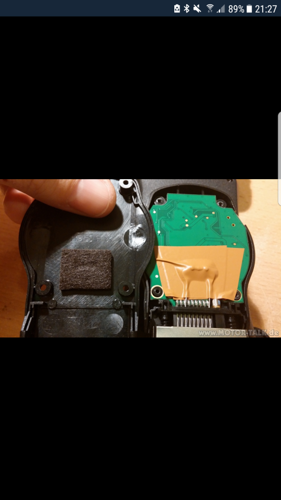

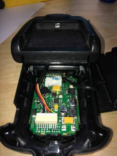

Ich erspare dir Mal das suchen. War hier schon Mal Thema. Zwar fürs Bury Universal hat mir damals aber geholfen. Versuch macht kluch : Zwei Bilder sagen mehr als tausend Worte, ein Widerstand zwischen zwei Kontakten genügt, voilla, BT wird aktiviert. Der Widerstandswert scheint egal zu sein, ich würde mal behaupten er sollte über diese 4k Ohm sein der ja bekanntlich ein Taster schaltet, in meinem Fall ist's ein 5,9k Ohm. Die Kontakte des Widerstandes hab ich einfach in die Schlitze gelegt, mit Klebeband und Filz schön fixiert.

Hab das jetzt probiert, bei mir tut sich aber nichts
Bei mir tut sich Nix

Telefon sichtbar geschaltet ? Bluetooth an ? Sonst den Widerstand nochmal andersherum einsetzen. Also nicht umdrehen aber von der Sichtweise aus den 3. Von rechts und den ganz links.
