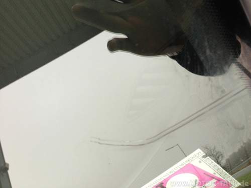

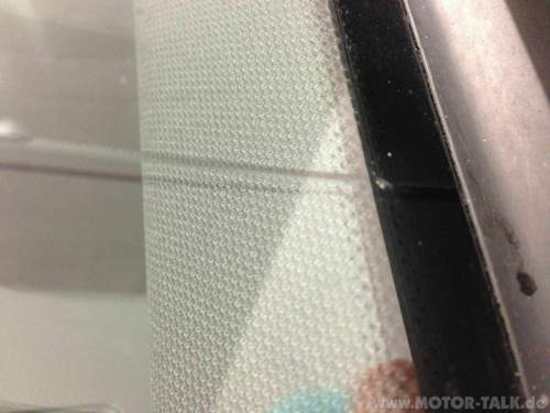

hier die zugesagten Bilder... So sieht die Scheibe gerade aus! Ich erkenne hier deutlich einen Spannungsriss. Am Bild 1 Unterkante erkennt man deutlich, dass die Scheibe versetzt steht. Im Weiteren Verlauf des Risses (Bild2) ist auch zu erkennen, wie sich die Scheibe auseinander zieht. So und ähnlich sahen auch die vorhergehenden Scheiben aus.......
Ich bin zwar kein Scheibenexperte, aber ich halte dies für einen eindeutigen Spannungsriss. Wie seht Ihr das?
Die Scheibe hat eindeutig einen Spannungsriss. Der Steinschlag hat "nur" dafür gesorgt, dass diese zu hohe Spannung sich "entspannt". Man sieht auf Bild 1 deutliche, dass der linke Teil der Scheibe sich zum Riss hin leicht nach innen dreht. Ohne Steinschlag hätte dieser Riss auch verspannen der Karrosserie auftreten können, wenn Du mit einem Rad auf einen höheren Bürgersteig fährst oder so.

Sieht nicht wie ein Spannungsriss aus. Eher Steinschlag und dann der Riss.
