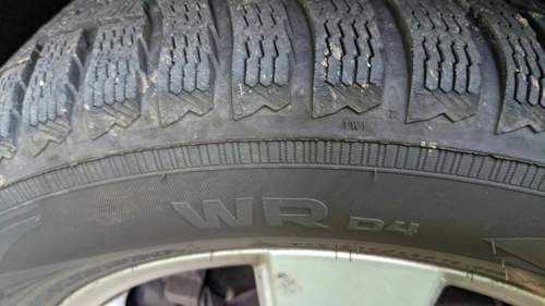

wir waren gestern beim Reifenwechseln, dort sind die Reifen auch eingelagert. Jetzt haben wir gesehen, dass alle 4 Reifen Risse am Rand des Profils aufweisen. Die Werkstatt hat das entweder nicht gesehen oder es hat sie nicht gestört :-/ Wir sind jetzt aber unsicher, ob man die Reifen diesen Winter noch fahren können?
Die Reifen sind jetzt 4 Jahre alt.

Also unsere Werkstatt sieht da keine Chance zur Reklamation und würde sich da jetzt wohl auch nicht für uns an den Hersteller wenden :-( ...
Nokian hat auch geantwortet: "Ob die Reifen noch gefahren werden können hängt von der tiefe der Risse ab.
Bei Rissen die tiefer als 0,5 mm sind empfehlen wir den Tausch der Reifen. [...] Wenn Sie wünschen, dass wir ihre Beanstandung als Reklamation überprüfen sollen, so bitten wir Sie dies über ihren örtlichen Reifenfachhandel oder ihrer anderen Einkaufsquelle einzuleiten.
Beanstandungen sind durch den Reifenfachbetrieb zunächst zu prüfen und, falls es sich um einen reklamationsfähigen Schaden handelt, mit dem Originalkaufbeleg und einem vollständig
ausgefüllten Reklamationsformular an die deutsche Verkaufsniederlassung zu richten." ... Wird dann wohl auch von Nokian aus nix mit Reklamation ohne Kaufbeleg.
Hast du die reifen über die Werkstatt gekauft? Wenn ja, die heben dir Belege 10 Jahre lang auf oder können das über das System rausfinden was für Aufträge am Fahrzeug stattgefunden haben.
Nein, die waren beim Auto dabei, das wir gebraucht bei Audi gekauft haben.

Ich habe auch das Problem das meine ein und drei Jahre alten WR D4 rissig sind.
Pxl-20210903
Pxl-20210903
Pxl-20210903
+2
Ist jetzt nicht wildes
