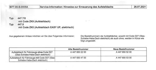

Moin zusammen,
die Antwort von MB gibt mir nun wieder ein schlechteres Gefühl, anscheinend ist das bereits seit Mitte 2021 der Fall (siehe Screenshot).
Gruß N
@911-50 schrieb am 20. Februar 2023 um 15:07:01 Uhr:
Moin zusammen,
Gruß N
Danke für die Info und das Bild. Mein mittlerweile 3. Dach wurde im April 2022 getauscht und hat vereinzelt wieder kleine Blasen (insgesamt 5 Stück) zB da wo die Aussparung für das Schiebedach ist. Ansonsten hat sich auf der großen Fläche bei mir bisher nichts mit Blasen getan. Hoffe mal dass das so bleibt. Bekanntlich kommen die ja immer zum Ende vom Winter vor. Werde mal von meiner Werkstatt die Antwort abwarten müssen welche Teilenummer bei mir verbaut wurde, wobei mir damals schon gesagt wurde dass es anscheinend eine neue Nummer geben soll.

ps Teilenummer: die Änderung einer Teilenummer bei MB bedeutet nicht zwingend, dass sich auch das Teil dazu geändert hat. Beispiel Fahrrad-Heckträger: Hier wurde irgendwann mal die Teilenummer von A447 890 1293 auf A447 890 1700 geändert, ohne dass sich auch nur eine Schraube an dem Träger (original Uebler) geändert hat.
