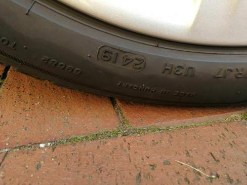

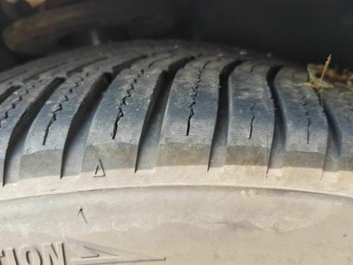

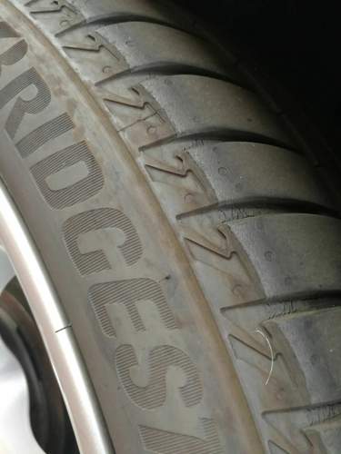

Risse an allen vier Reifen
Vor ein paar Tagen fiel mir bei der Wagenwäsche zufällig auf, dass meine Reifen leichte Risse aufweisen.
Die Risse befinden sich außen zwischen dem Profil.
Das Schadensbild ist an allen vier Reifen gleich.
Bei dem Reifen handelt es sich um einen Bridgestone Turanza T005 XL in 225/45 18.
Ich habe die Reifen letztes Jahr im Februar beim Reifenhändler gekauft und aufziehen lassen. Die DOT ist 2419.
Die Reifen wurden immer mit dem vorgegeben Luftdruck gefahren. Ungewöhnliche äußere Einflüsse wie viel UV oder Felgenreiniger gab es auch nicht.
Ich habe den Hersteller kontaktiert, dieser bittet um Einsendung der Reifen. Das bedeutet, ich müsste in der Zeit mit Winterreifen fahren.
Einen Außendienst hierzu hat Bridgestone nicht.
Daher habe ich nach meiner Intervention die Bilder noch an die Abteilung für Gewährleistung bei Bridgestone gemailt. Dort will sich ein Techniker die Bilder anschauen und sich melden.
Die Rückmeldung steht noch aus.
Daher meine Frage an euch. Woher könnten diese Risse stammen? Oder, hattet ihr vielleicht auch schon einmal das Problem?

Hier ein Qualitätsproblem zu orakeln halte ich für gewagt. Kann durchaus ein ganz normales Verschleissbild sein, dass das Gummi an den Stellen der höchsten Scherbelastung oberflächlich einreißt. Kann, nicht muss. Bin auf die Antwort des Herstellers gespannt. Michelin hatte das bei mir auch.
Es als Qualitätsproblem auszulegen ist relativ.
Zum einen hatte ich dieses Phänomen weder bei den alten Reifen noch bei meinen Winterreifen.
Andererseits könnte es sein, dass die Risse nicht sonderlich tief und vielleicht sogar unbedenklich sind.
Das Problem ist, dies dem Kunden zu vermitteln.
Aber wer will nach äußerlicher Begutachtung die Aussage treffen, dass alles in Ordnung ist und die kleinen Risse unbedenklich sind? Und, wer will die Verantwortung dafür übernehmen?

Es ist nicht nur ein optischer Mangel und entspricht auch nicht der Norm, sonst würden Millionen anderer Reifen ebenso ausschauen.

Dass es Produkte gibt, die verstärkt zu Spannungsrissen, bedingt durch Scherkräfte neigen, ist aber auch zutreffend.
Also ich sehe da eindeutig eine Sportliche Fahrweise mit Kurvenräubern, das erkennt man klar und deutlich an den Außenkanten.
Die Risse könnten durch Überhitzung kommen.
Ferndiagnose abgeschlossen 😛
@124er-Power schrieb am 22. Juni 2021 um 23:04:55 Uhr:
Und die Ursache könnte Walkbelastung sein.
Walken ist die wiederkehrende Verformung von elastischen oder plastischen Werkstoffen durch mechanisches Bearbeiten wie Kneten, Drücken oder Ziehen.
Das Walken eines Reifen aus Gummi bezeichnet die wiederkehrende Verformung der Wandung des Reifens durch den Kontakt mit der Fahrbahn unter Last. Die elastische Verformung des Gummis führt aufgrund der inneren Reibung zur Erwärmung des Materials. Die dissipierende Wärme entspricht der sogenannten Walkarbeit, dem Energieverlust bei der Kraftübertragung und der Hauptkomponente des Rollwiderstands.
Reifen, insbesondere solche aus Gummi, wie Vollgummi- oder Luftreifen, werden bei der Bewegung unter Belastung im Bereich der Auflagefläche in ihrem Querschnitt verformt. Im weiteren Verlauf des Abrollvorgangs normalisiert sich der Querschnitt wieder. Dabei wird der Werkstoff gewalkt und durch die dabei entstehende Reibungswärme erwärmt. Die dabei geleistete Arbeit wird Walkarbeit genannt.
Die benötigte Kraft für das Walken des Reifens ist die größte Komponente des Rollwiderstandes, wirkt entgegen der Antriebskraft des Fahrzeuges und erhöht somit dessen Energieverbrauch. Weiterhin kann die dadurch erfolgende Erwärmung des Reifens die Alterungsbeständigkeit, Dauerfestigkeit und auch die (lang- oder kurzzeitig mögliche) Höchstgeschwindigkeit herabsetzen.
Eine Erhöhung des Luftdrucks im Luftreifen, die Wahl einer Gummimischung mit weniger innerer Reibung im Frequenzbereich der Anregung oder geeignete konstruktive Maßnahmen reduzieren das Walken und somit die Walkarbeit.

https://de.wikipedia.org/wiki/WalkenMeine Reifen von Bridgestone sehen nach einem halben Jahr und 18.000km so aus. Hab es jetzt auch am Bridgestone geschickt.
