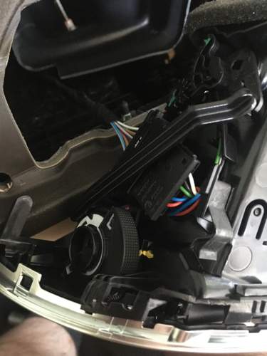

habe beim Putzen die Rippen bei einem Lüftungsschacht ausgehängt. D.h. wenn ich nun den Schieber beim Lüftungsschacht schiebe, dann gehen die Rippen nicht mit. Wie kann ich die Rippen wieder einhängen? Muss man dazu das Lüftungsgitter aushängen, um das zu reparieren? Wenn ja, wie funkt das? Lieber wäre es mir natürlich, wenn ich es nicht ausbauen muss.

@Atomickeins: deine Reparaturanleitung kannst auf den Müll schmeißen. Es gibt zwar Löcher rechts und links innerhalb des Lüftungsgitters, aber da kannst du ziehen was du willst, da rührt sich nichts. Man muss zuvor die silberne Umrandung mit den Händen abmachen (siehe Fotos anbei), dann kommt man etwas ans Plastikgehäuse des gesamten Ausströmers ran. Hier musst du dann mit einem Schraubenzieher hinten reinfahren und den gesamten Ausströmer aushängen, was alles andere als einfach ist/war. Dann habe ich gesehen, dass das Einstellrad mit mehreren dünnen Kabeln verbunden ist, weil das Einstellrad bei aufgedrehtem Abblendlicht beleuchtet ist. Ich weiß nicht, wie man den Stecker abnehmen könnte (siehe Fotos anbei). Habe ich lieber nicht gemacht. Dann habe ich von der Hinterseite des Ausströmers mit einer Zange bzw. den Fingern die Lamellen auf die Führungsschiene aufgebracht. Das war auch nicht einfach, da ja der gesamte Ausströmer an den Kabeln hing und ich nicht angenehm an der Werkbank arbeiten konnte. Habe ich aber geschafft. Und dann wieder alles eingebaut. Noch mal möchte ich das nicht machen müssen.

Ein Schraubenzieher zum Hebeln käme für mich nicht infrage, höchstens ein Plastikkeil. Ich würde es dennoch mit dem Haken versuchen, denn ich denke, Audi wird schon wissen, was die in die Leitfäden reinschreiben.
Der Stecker hat irgendwo eine Raste, die man drücken muss, um den Stecker abziehen zu können. Eigentlich haben fast alle KFZ-Stecker bei Audi so eine Raste.

der Stecker hat seitlich 2 Entriegelungen. Diese zusammendrücken und den Stecker auseinanderziehen. Einfach. Wie bei fast allen Steckern im Automotive Bereich. Der Ausströmer lässt sich wunderbar mit 2 Kunststoffkeilen, welche in keiner gut sortierten Werkstatt oder Garage fehlen sollten, entfernen. Dazu jeweils rechts und links reinhebeln und den Auströmer rausdrücken. Habe ich erst vor kurzem selber gemacht beim Ausbau der Mittelkonsole. Ist in 5" raus das Teil. Und ob man die Reparaturanleitung auf den Müll schmeißen kann, sei dahingestellt. Eventuell versteht man diese selbst nicht. Mir haben @Atomickeins seine Ratschläge und Anleitungen oft geholfen. Und nicht nur mir.

Also doch auch von außen gekeilt und nicht von innen mit Hilfe eines Hakens bei diesen Löchern den Ausströmer herausgeholt. Weiß nicht wie das mit den Löchern gehen sollte….. danke für den Tipp mit den Steckern. Weiß ich das fürs nächste mal.

Ich denke, ohne es gemacht zu haben, dass die vorderen Ausströmer genau so ausgebaut werden, wie die hinten in der Mittelkonsole. Und die werden, wie schon oft hier beschrieben, mittels Haken rausgezogen. Wenn die vorderen auch innen seitlich diese Löcher haben, wird das wohl so sein.
Wenn man an den Löchern versucht mit einem Haken zu ziehen, tut sich leider gar nichts. Da kann man ziehen soviel man will. Möchte aber nicht ausschließen, dass ich etwas falsch gemacht habe. Aber was kann man beim Ziehen schon falsch machen? Wie auch immer, mit Plastikwerkzeug vorsichtig den Ausströmer rausholen, ist die einfachere Variante.
