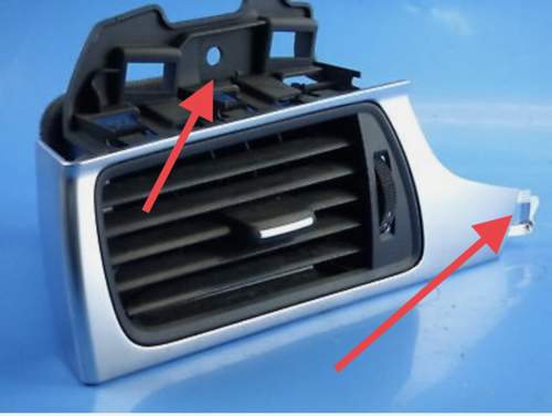

habe beim Putzen die Rippen bei einem Lüftungsschacht ausgehängt. D.h. wenn ich nun den Schieber beim Lüftungsschacht schiebe, dann gehen die Rippen nicht mit. Wie kann ich die Rippen wieder einhängen? Muss man dazu das Lüftungsgitter aushängen, um das zu reparieren? Wenn ja, wie funkt das? Lieber wäre es mir natürlich, wenn ich es nicht ausbauen muss.
Bitte um eure Unterstützung.
Vielen Dank.
LG Didi

Ich würde den Ausströmer an deiner Stelle auch nicht rausziehen, wenn das nicht nötig ist. Dabei kann so leicht was abbrechen. Die Teile sind alle sehr fragil.
Alles klar, ihr habt mich überzeugt, der Ausströmer bleibt drin 🙂
Also mit den Haken muss man in die besagten Löcher und mit Kraft den Ausströmer rausziehen. Ohne die besagten PS, kommt er nicht raus. Der Kraftaufwand ist auch der Grund wieso ich es nur mit den Haken mache und nicht mit dem Plastik-Demontier-Werkzeugen.
Das sage ich, der 2 Hände und 10 Daumen hat.
Editha: vorne Fahrerseite und vorne Mitte muss noch geschraubt und ausgehakt werden (siehe Fotos).
Vorne Beifahrerseite ist wie hinten.
Lüftungsdüsen vorne
Lüftungsdüse vorne Fahrerseite
