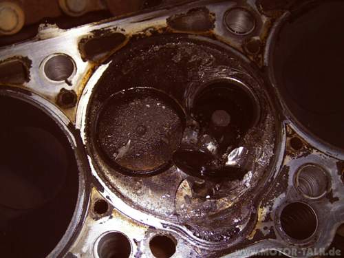

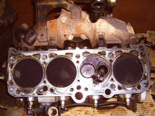

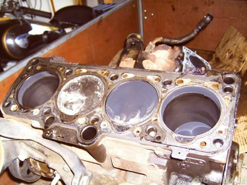

So, dann will ich die Ursache mal bekanntgeben.
Ventilbruch!
Im 2. Zyl. ist das Auslaßventil gebrochen, in den Brennraum gefallen und hat dort sein Teufelswerk verrichtet.
Hatte sich dermaßen in Kolben und Kopf verkeilt, daß dadurch die KW blockiert hat.
Nun lässt sie sich ein wenig drehen, wenn auch sehr schwer und nicht vollständig. Ist also auch krumm.
Das hätte eigentlich nicht passieren dürfen, da der Kopf ja bei 235.000 schon mal neu kam und somit erst 236.000 gelaufen hatte.
Und nein, das war damals kein Billigteil, sondern ein neuer, originaler KS-Kopf mit NW und Ventilen. 😠
War wohl ein Materialfehler.
Irgendwie scheinen die 235000 so eine magische Grenze für die AAZ-Köpfe zu sein. 😕
Nach 471.000 sind an den Zylinderwandungen noch immer die Honspuren zu sehen, der Sitz des Zahnriemenrades auf der KW einwandfrei, Lagerschalen Tiptop, kein bischen Schlamm oder Späne in der Ölwanne.
Der hätte noch lange laufen können.
