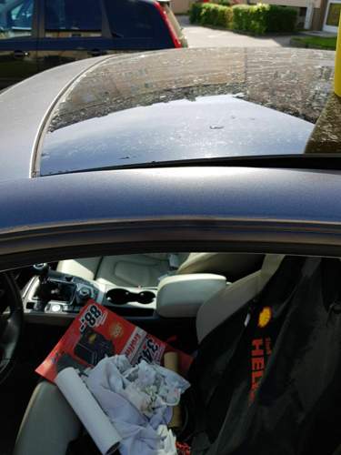

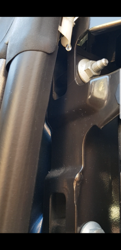

bei mir war das gleiche Problem, Wasser im Fahrerfußraum!!
Es war der Ablauf vom Panoramadach, der sich unter dem Himmel verstreckt, da ist ein Ablaufschlauch beim Ablauf raufgesteckt, direkt zwischen Muffe und Schlauch war es undicht, sodass auch Wasser über den Himmel, hinter der Verkleidung runter in den Fussraum tropfte und das nicht zu wenig.
Abgedichtet und alles wieder gut!

Hier kann man es auch richtig gut sehen und ist von den Autodoktoren gut erklärt am Q5.
