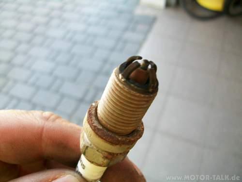

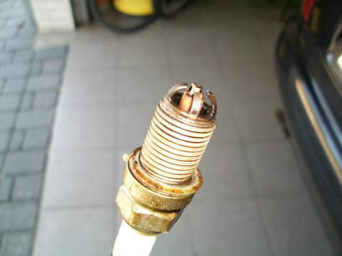

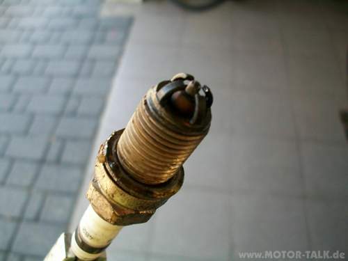

So Zündkerzen sind raus und hier mal ein paar Bilder von 2 Zündkerzen.
Die letzten beiden Bilder stammen von der gleichen Zündkerze und von dem Zylinder, bei dem ich behaupte, dass er nicht läuft. Sie ist Nass und seht ihr deie Klebrige Masse?

OK, also Kerzen reinigen oder neue rein, dann zündfunke überprüfen und dann Testfahrt.
Sollte keine Besserung eintreten, dann kommt noch ein def. Einspritzventil in Frage.

es ist auch etwas zuviel Öl drauf
