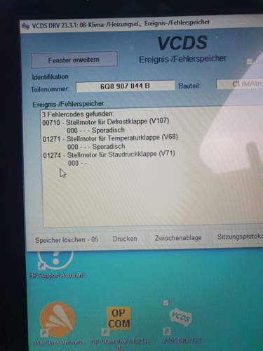

Ich habe ein riesen Problem mit der Heizung an meinem 9N 1,9 Tdi mit Klimaautomatik
Zur Zeit ist nur Kalt Luft.
Vcds zeigt alle Stellmotoren kaputt. Ich habe mir daraufhin ein ,Klimakasten besorgt ,und alle Teile da abgeschraubt und bei mir eingebaut. Also alle 4 Stellmotoren von dem Spender übernommen , den Widerstand und auch den GebläseMotor. ABer alles umsonst, Umsonst das Armaturenbrett ausgebaut,einfach die ganze Arbeit umsonst. Jetzt zeigt zwar das VCDS nur Staudruckklappe Fehler an , Heizung immer noch Kalt. Die Geschichte fing aber damit an das die Heizung nur Heiss war , dann habe ich mal an den Motoren rumgefummelt im Fahrerraum , dann bis heute nur Kalt ,Schläuche die in den Kasten gehen sind Warm, der Gebläsemotor macht kein Druck,ein riesen Problem. Das kann es doch nicht sein das auch von dem Spender alle Motoren kaputt sind.
Angelernt habe ich die Dinger auch.
Ich hoffe hier kann jemand helfen
25 Antworten
Hast du klappenreset via Vcds also Grundeinstellung probiert?

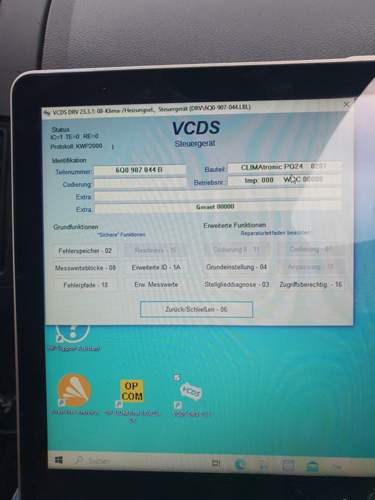

ich habe im vcds kein Klappentest gesehen , nur STellgliedtest, ja habe ich gemacht , und auch Grundeinstellung , alles ohne Erfolg
@homefs schrieb am 5. Mai 2024 um 13:09:04 Uhr:
Themenstarteram 5. Mai 2024 um 15:59
Kann es sein das mein Klimaautomatik Bedienteil Defekt ist ?
Grundeinstellung?
Themenstarteram 5. Mai 2024 um 16:32
ja da war ich drin
@homefs schrieb am 5. Mai 2024 um 18:03:36 Uhr:
Grundeinstellung?
Themenstarteram 5. Mai 2024 um 16:40
Bin grad wieder rein
